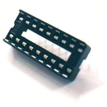

- Zócalo es este que quizás sirva también en el PCB.
- Zócalo torneado.
