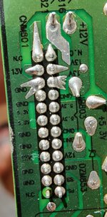

Ampliando un poco de información, he desconectado todos los cables de la fuente y he comprobado si había voltajes en los conectores que van a las otras placas, y no tengo :unsure:
Si puedes poner fotos donde aparezcan los datos de voltaje de los conectores, especialmente el que va a la main, mucho mejor.
Pues de momento tienes el voltaje de standby, ya que de otro modo no tendrías el led rojo encendido. Y el hecho de que se apague al dar power, indica que el micro envía la orden de encendido a la fuente para que aparezcan todos los demás voltajes, pero por alguna razón se esta protegiendo o simplemente la fuente no reacciona a dicha orden. Y para eso es necesario testear el voltaje de encendido de la fuente, que suele denominarse Ps on. No tengo el diagrama así que solo queda ver en la misma fuente dichos voltajes.

Hola, te dejo foto de los voltajes de la placa inversora y de la main. A la main van 2 cables, el típico grande y otro pequeño, pero en el pequeño poco pone. Espero que se vean bien los datos.
Lo de quitar el cable de la placa inversora lo he probado y nada, el led de standby se apaga cuando le doy a encender en el mando, pero cuando le doy a apagar no se vuelve a encender como si estuviese apagada. Detecta que le doy al mando porque parpadea mientras pulso el botón, pero no hace nada.

He conectado todo los cables otra vez, led standby encendido, y con el mando le he dado a encender y se ha apagado el led, para entonces medir los voltajes en los pins marcados con voltaje de 5, 12 y 24 de ambos conectores. No mide nada en ningún pin.
Entonces si desaparece incluso el voltaje stand-by tendrás que partir por enfocarte ahí y bajar el diagrama para empezar a ver los componentes críticos de esa sección.
No no, perdón que no lo puse, en el standby si tengo los 5.2v, donde no tengo voltaje es en los demás de 5, 12 y 24. Pero en standby si, es el único sitio donde llega lo que tiene que llegar.

Como no tienes los 24v del inverter, saca la fuente del TV y trabaja solo con ella en tu banco de pruebas para mayor comodidad.
Tienes que medir algunos voltajes que son importantes.
1) Voltaje en PFC (medir CP803 entre sus extremos)
2) Voltaje en CM807 (entre sus extremos)
3) Voltaje en CB806 (entre sus extremos)
Repito, la fuente solo con el cable AC conectado, nada más. Y ojo, son voltajes en el primario, así que mide con precaución.

Aquí van las medidas:
1) Voltaje en PFC CP803 -> Unos 350v
2) Voltaje en CM807 -> Nada :unsure:
3) Voltaje en CB806 -> 26v

Esos 350v deberían ser 390v siempre que se activara el PFC (que obviamente no se activará, porque no tienes activada la línea M_Vcc que alimenta tanto a ICP801S como a ICM801 (este último encargado de habilitar los 12v y 24v). Mi pregunta es si esos 350v ¿son estables u oscilan?
Tendrías que revisar QB802, ZDB805, DB804 y todas las resistencias cercanas a ellos, ya que esa circuitería está encargada de habilitar la línea M_Vcc además de los sospechosos evidentes que serían ICP801S y ICM801.
Estando la fuente desconectada de la main, ¿ No debería puentearse los 5V SB con el pin ON/OFF para que se active QB851, este active el optoacoplador y este habilite QB802 para que alimente el circuito PFC (Linea M_VCC) ?

He vuelto a medir y son 321v estables (lo había visto mal antes).

Tienes que simplificar master. Necesitas saber si es la fuente o la main la que está dañada o si no te vas eternizar buscando una falla en el lugar equivocado.
Me falto la foto por el otro lado del conector CNM801 pues según el diagrama el pin 1 corresponde al terminal on/off. Pero en la foto que pusiste no aparece ese pin.
Primero conecta todo y testea el pin on/off cuando das power, deberías tener un voltaje ahí de unos 3.3V a 5V.
Si el voltaje no aparece al dar pwer, entonces el problema esta en la main y mas específicamente en el micro o la nand flash.
Si el voltaje aparece, aun no podemos descartar la main pero puedes analizar la fuente. desconecta al cable que alimenta a la main y deja todo lo demás conectado. Aplica unos 3V al terminal on/off, la fuente debería arrancar, encenderse las lamparas y aparecer todos los voltajes.
Si la fuente no arranca, pues fuente mala y ya tienes identificada la placa del problema. Si la fuente arranca, pues entonces el problema es la main.
Si la man envía el pulso on/off estando la fuente buena ( con la prueba anterior) tienes que verificar que ninguna de las lineas que van a la main este en corto. Suele pasar que algunos capacitores smd se ponen en corto recargando alguna linea de voltaje y ocasionando que la main se proteja y no arranque el TV.
Y por ultimo, me pasó mas de una vez que el problema era simplemente ripple en alguna linea de voltaje por baja en la capacidad de algún condensador. Especialmente en la linea de standby y 13V
