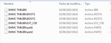

Hola, quiero clonar el programa de una memoria emmc de 16g, corresponde a un electrodomestico que estoy reparando.
He desoldado la memoria y la he leido con el programador RT809H, pero una vez leida guarda una carpeta con varios archivos:
No se que archivo tengo que utilizar para programar la memoria.

Esa pregunta hasta alguna vez yo la tuve cuando recién obtuve el programador RT809H.
Sucede que al realizar la copia de la eMMC se guarda así como se mostró, con varios archivos, pero cuando la quieres reprogramar, solo aparece la ventana de diálogo de seleccionar archivos, pero con el filtro: "Todos los archivos".
Así que obviamente podría ser cualquiera, ya que no es como en otros programadores que puedes seleccionar qué partes quieres grabar.
Por lógica yo me incliné por seleccionar el archivo .bin y me dí cuenta que el programador iba grabando los demás, porque lo va mostrando.
Se me ha ocurrido ver qué sucedería si selecciono otro, pero o se me olvida, o de plano no tengo tiempo para andar con pruebas.
Lo que puede pasar es que lo reconozca y él mismo seleccione por dónde empezar si encuentra archivos válidos, o de plano mostrar un error.
Así que, de primera instancia y sin hacer pruebas, seleccionando el archivo .bin, es como noté que funcionaba.
