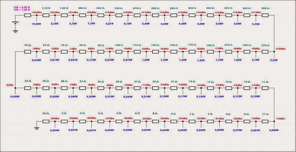

Hola, muchas gracias a todos por responder. Soluciones realmente fenomenales. Disculpen que no aya contestado antes, pero justo cuando estaba con este proyecto me cayó trabajo y tuve que atenderlo. Y a esto hay que tenerle respeto y dedicarle el tiempo adecuado.
Por lo que leo, debo aclarar y comentar varias cosas según investigué.
1 efectivamente , necesito un indicador logarítmico, NO LÍNEAL.
2 el Lm3915 es logarítmico.
3 El Lm3916 puede usarse directamente para un vúmetro.
4 Correcto, los voltajes que dí al inicio son de Ejemplo, El aficionado y varios de Uds me hicieron favor de colocar los valores correctos de voltaje que disparan los indicadores.

6 Yo busco algo mas preciso. Entiendo que para convertir dBu, dBV, a unidades de voltaje normales, se usa esta fórmula:
20log E1/E2
así que 0 dBu= 0.776v
0dBv= 1v
entonces encontré un diagrama de un Vúmetro de una Mixer Mackie con opamps y calculando su red resistiva tuve estos resultados.
Led 12 al 1
+20dB= 10.767v= Led 12
+10dB= 3.492v
+ 7dB= 2.446v
+ 4dB= 1.765v
+ 2dB= 1.441v
0 dB= 1.174v
-2dB= .9779v
-4dB= .7552v
-7dB= .5092v
-10dB= .3365v
-20dB= .0954v
-30dB = .02774v =Led 1
Voltaje fijo de referencia 16v
7 En el diagrama parecen un par de opamps que se ve que "acondicionan" La señal, pero la verdad no se bien para que sirven y como funcionan, espero me lo puedan aclarar.
8 Leí arriba que se puede hacer con un PIC, imagino que hay que hacerlo tomando en cuenta la fórmula de arriba, le agradezco que lo hicieran, y están en lo correcto, no tengo los conocimientos para hacerlo YO,pero podría montar el PIC en un Proto o en un PCB y hacerlo.
Les agradezco su atención y sus comentarios, ideas, etc. Saludos.

Red resistiva. Solo selecciono, sumo, resto etc y ya tendría los valores de cada resistencia para un opamp, perfecto. Por cierto. Alguien sabe como se conectan ambos C.I. 3915 Y 3916 ??
