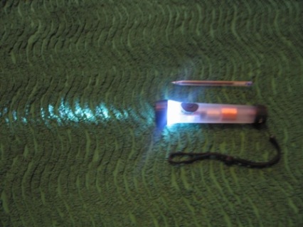

hola, salvo en algun lugar especial ESA LINTERNA ES UN ENGAÑO.
yo la compre en once, la desarme y en vez de iman tiene un tubo movil de algo parecido al aluminio, sin ninguna caracteristica de iman.
COMO DISTINGUIR UNA VERDADERA (que supongo habra) DE UNA TRUCHA:
LAS VERDADERAS :
deben tener un buen bobinado, un circuito con diodos para rectificar, ademas de las pilas que son indispensables pero RECARGABLES, esto ultimo solo lo pueden averiguar si la abren.
y un iman de verdad.
supongo que eso no sale 8 $
LAS TRUCHAS:
el bobinado es minimo, se ve el carrete con lo cual ni siquiera cubren varias capas .
ni tienen componentes electronicos.
recuerden que el iman deberia ir de un lado a otro y al cambiar de direccion cambia la polaridad de la tension generada en la bobina .
tambien los diodos generan una caida de tension, asi que hacen falta muchas vueltas para generar una tension util. V.bat. + V.diodos
el fin.....en china se puede pedir cualquier cosa, ellos hacen lo que uno pide, desde algo real hasta algo "en apariencia" real.
no digo que no exista el modelo real, solo digo que la capital esta INUNDADA de el modelo trucho.
un led = poco consumo
el verso que no usa pilas = uno la usa un rato y la guarda .
yo fui a reclamar por que compre varias.....no querian cambiarmelas, me plante y cuando uno compraba le decia, con lo cual desistian de la compra .
el vendedor me devolvio la $$ para que me vaya , y me dijo que sabian que eran de "fantasia".
para eso compraba una del tamaño de una lapicera en vez de ese parato tonto que necima uno esta moviendolo como si se estuviese haciendo una .........
hay varios modelos, y muy baratos....pero en verdad si uno no los abre no sabe si esta ejercitandose la muñeca inutilmente como un tonto.
