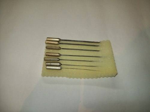

como estas dosmetros?
que haces con ese calisuar ?
¿agrandas los agujeros=?

A ya entiendo, eso es por que los pines del encapsulado TO-220m están como planitos viéndolos de frente y al meterlos en "le bus" los contactos del proto se abren poco a comparación que si se meten de perfil (como es el caso de los demás contactos), cuesta más hacerlos entrar.
Yo no los limo, forzo al proto :oops:, naa cuando tengo tiempo de ocio me pongo a soldarles headers como los que te dije

DOSMETROS
High 2m Modereitor
Esos calisuares están afilados como triangulo , y agrandan lo agujeros sin romper nada.
Se compran en las casas de sanitarios.
Sinó afilate un destornillador chino en tras caras largas , como si fuera una pirámide largaaaaaaaaaa, como la lima triángulo pero terminando en punta afilada
DOSMETROS
High 2m Modereitor
O sea que te queda una aguja de sección triangular , mas o menos de 3 cm de largo.
Un destornillador chino viene al pelo :cool:
Cualquier componente que saco , aunque el agujero esté limpio , lo toco con esa aguja girando entre los dedos y santo remedio

Los venden en las casas de Fontanería , son para limpiar , calibrar , agrandar , los picos
Buscar en Mercadolibre: MLA-508207165-juego-de-calisuares-7-piezas-_JM
Uno solo valdrá 20 $ , 2 dólares . Tiene que ser de 1 mm al menos
