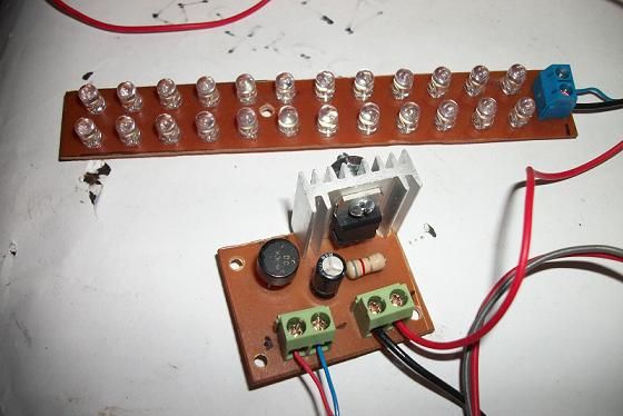

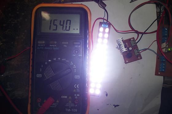

Quiero reemplazar el tubo de una lampara de escritorio por leds; el circuito lo diseñe para ser alimentado con 150 ma. Para ello utilice el LM317 como regulador de corriente, el cual genera 154 ma con una resistencia de 8.2 ohmios ... el problema es que se calienta bastante, y pues tuve que ponerle un disipador, cuando pensé que no lo necesitaría.
Se puede calentar tanto un LM317 con solo 154 ma?:confused:
Gracias.
El circuito
Midiendo la corriente...
Para que no caliente tanto, debe buscar que la fuente entregue una tensión entre 1.25V y 2.5V por encima de la tensión nominal que consumirá tu configuración de LEDs. A propósito, puedes subir una imagen de la placa de los LEDs vista desde el lado del cobre. Así podré mirar como los configuraste e indicarte que tensión te podría indicar.
como te dicen arriba calienta de acuerdo con la POTENCIA que disipa, no con la corriente.
Temperatura_final=T_ambiente+corriente*(voltaje_entrada-voltaje_salida)*62.5°C/W, (sin disipador)
si es con disipador reemplazas 62.5 por la resistencia térmica del disipador.
Por eso debes tratar que disipe la menor potencia posible lo mejor es que bajes el voltaje de entrada tal como te aconsejaron antes, en todo caso mientras no sobrepases la temperatura y disipación máxima no hay problema.
Son 12 series de 2 leds conectadas en paralelo; los cuales necesitan 6v / 150 ma. (leds a 12.5ma)
Con cuantos voltios alimentas el LM 317 ?
con 12.6vdc.
Con la corriente se calcula la potencia. ;)
Creo que el LM317 disipa mas calor como regulador de corriente, que de voltaje. Gracias por las respuestas.
con 9vac.
Te deje la fórmula, saca tu mismo las conclusiones.
