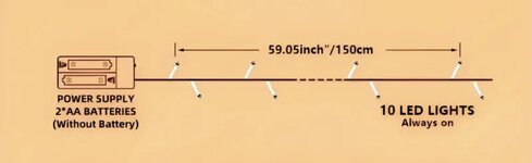

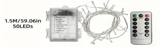

Compré unas luces de navidad con pilas y tiene dos modos de posición pero al mojarse se ha ido estropeando.
¿P
odría cambiarlo por uno con controlador de tiempo y de varios modos de posición de luces?
Es decir, yo tengo el primer tipo de controlador, ¿podría cambiarlo por el segundo?
¿P
El primero tiene 2 modos fijo y flash cierto, como sabrá estas lucesiyas se encuentran en paralelo y simplemente usan un oscilador.
Bien ahora el segundo que tiene un controlador que es de 2 canales. ¿Ahí viene la pregunta navideña?
1. ¿Tiene el conocimiento básico y herramienta básica para realizar ese montaje?
2. ¿Cuántos LED tiene el oscilador y cuantos LED tiene el del controlador?
3. ¿Realmente quiere realizar ese procedimiento o ve que es mas viable comprar unas luces listas y confiables?
