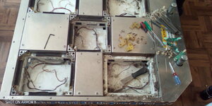

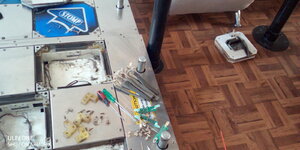

Hola a todos espero puedan ayudarme con esto tengo una maquina de pump it up original , para los que no sepan es es un simulador de baile donde existen 5 flechas por panel y el objetivo es presionar la flecha que aparece en la pantalla al ritmo de la canción en el momento preciso en una barra en la parte superior. La cuestión es que yo realicé una adaptación con una placa perforada y con algunos pines para utilizar todo el cableado original sin cortar nada y hacerlo funcionar con un emulador mediante una placa usb zero delay la cual funciona perfectamente , aquí mi pregunta es ¿cómo podría hacer encender cada una de las 5 tiras de luces led que trabajan aun voltaje de 12 v y que se deberían prender simultáneamente cuando presiono la flecha que a su vez tiene en el interior sus sensores de presión que hace la función de push botton ?
Datos adicionales: La placa Zero delay trabaja a 5v y la tira led es de 12v
Abajo dejo algunas fotografías de mi proyecto y un esquema que encontré en este foro, creen que podría funcionar con este integrado ULN2803 ?

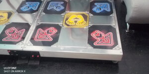

Si puedo conectarlo directo a la corriente para que se enciendan las luces de 12v pero así no debería ir , la idea es que cuando se presione cada flecha la cual esta compuesta con 4 sensores de presión cada una abra el circuito y marque en el emulador el botón al que corresponde pero que a su vez se encienda la tira de 12v de la flecha presionada ya que esto permite saber cuando algún sensor se ha quedado presionado y de esa forma despegar la flecha que esta pegada por así decirlo.
Las imágenes de abajo son de uno de los tableros al cual le instalé directamente las luces pero pues esa no es la idea.

Hola si tengo todo el cableado original y le realicé una pequeña adaptación con una tarjeta perforada de cobre para colocar ahí los 5 conectores de las flechas que a su vez tienen el cable positivo y negativo de cada una de las 5 flechas que contienen los leds de 12v

Lo que pasa es que si tengo el cableado original pero no el sistema mk que es básicamente un cpu donde solamente la compañía lo vende junto con los discos duros que son del juego pero la cuestión es que son demasiado caros y estoy hablando de unos 2000 mil dolares masomenos por ello decidí mejor utilizar el cableado original del tablero para hacer la adaptación a usb y funciona perfectamente mi tablero con el emulador pero la idea de las flechas es que se enciendan solamente cuando se presione la flecha y no dejarlas encendidas todo el rato.
