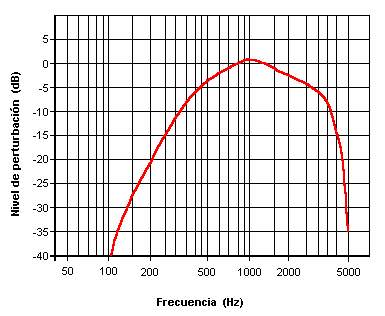

Figura 1.-Curva de ponderación sofométrica
Para efectuar la medida se utiliza una red de ponderación cuya respuesta de atenuación-frecuencia es inversa al efecto interferente de las frecuencias de audio contenidas en el ruido, así las frecuencias que más perturban son menos atenuadas y viceversa. De esta forma al efectuar una medida con un instrumento, generalmente un voltímetro de respuesta plana, su indicación nos dará un valor de tensión, directamente relacionado con el efecto perturbador real del ruido. Este valor al ser conocida la impedancia del punto de medida es fácilmente convertido en potencia.
Existen instrumentos de medida específicos para el ruido denominados sofómetros.
En la Figura 1 se representa la curva de ponderación de ruido, basada en pruebas auditivas, con indicación de la interferencia relativa del ruido a distintas frecuencias.
