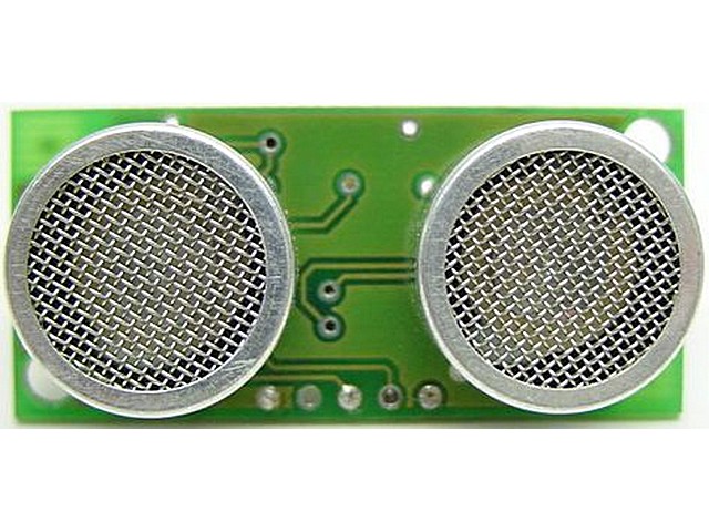

hola amigos.. tengo un problema necesito diseñar un circuito para medir nivel en liquidos y solidos con un sensor de ultrasonido, con el uso de un pic (16f84 o 16f877) y visualizar el resultado en una lcd. tendran algún circuito?
hola
te aconsejo que utilices este sensor
http://www.superrobotica.com/S320110.htm
