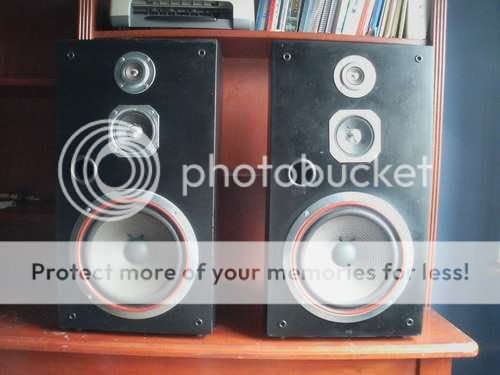

hola, tengo unas dudas:
En el diagrama que posteo belpmx, que significa eso de " 4 32R " en las bocinas?
Seria adecuado si uso estas bocinas para probar el amplificador?
Existe la posibilidad que pueda malograrlos?
lo unico que es es que son de 8ohm y que fueron usados con un amplificador de 30w
Hola, n o estoy del todo seguro, pero creo que puedes usar bacinas de 4 a 32 ohms, y esas bocinas que tienes son demaciado para el amplificador.... se va ha escuchar algo muy bajo.....
Si quieres algo para esas bocinas te recomiendo que te armes el TDA7377, busca en el foro, es fácil de armar y te da 35watts por canal, saludo.
