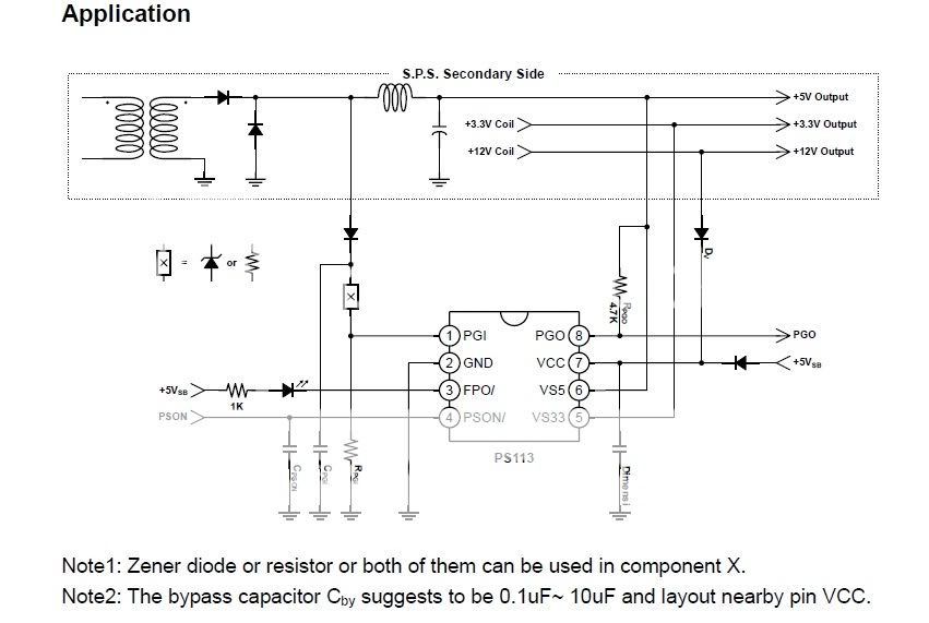

hoja de datos del ic ps113:
http://pdf1.alldatasheet.com/datasheet-pdf/view/307250/SITI/PS113.html
segun el diagrama de ic de control:
el propio integrado se alimenta de los 12v y podria suponer que esa fuente podria tener que en ves de hilos de cobre para el devanado de salida tuviera una lamina de cobre... como la otra fuente que te toco.
si tu fuente tuviera los hilos acostumbrados: 3 hilos para 5-0-5 v , 2 hilos para 12-0-12v ... podrias poder modificar y escapar del ic
, de otro modo tienes que influir en los optoacopladores directamente para el control de voltage de la fuente y protecciones.

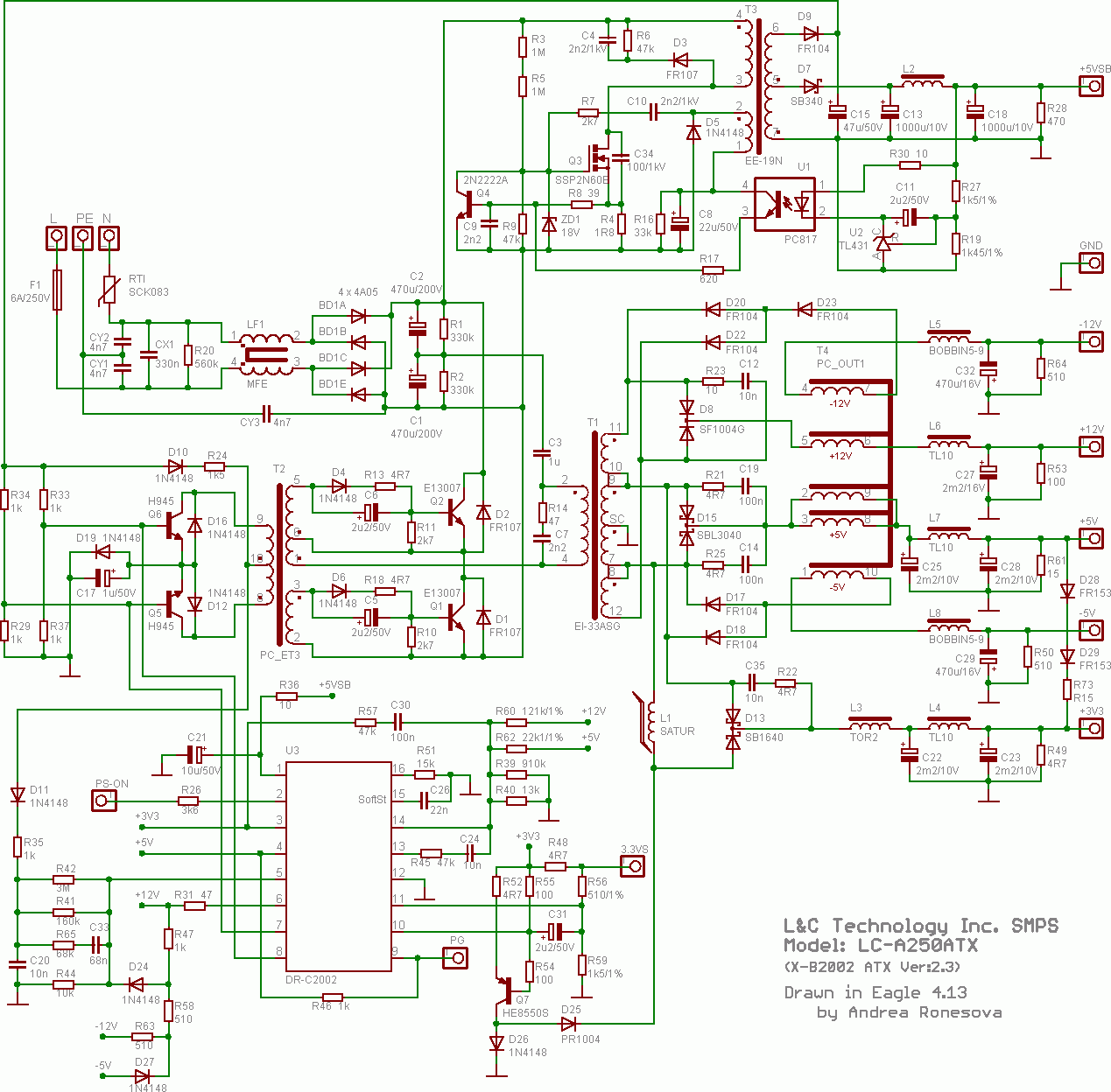

Para eso tambien tenemos google y sentido comun:
ATX switching supplies with DR B2002 (marked 2002), AT2005 (2005) and its equivalents LPG899 and WT7520. Theese supplies use bipolar junction transistors (BJT) of NPN type.
checa el sitio.. checa las imagenes.. y toma mediciones, planea lo que debes cambiar, donde te puedes saltar, y que podrias usar. tienes que emular los voltages de entrada de los pines 3,4,6, 10 y 11 y de ahi puedes hacer cambios y segun con el voltage que quieras podrias usar el pin 6 o 4 con un divisor de voltage para que quede siguiendo el esquema de trabajo de DOSMETROS.
la parte del circuito donde va el CI es igual, mismos valores de capacitores a exepcion de algún valor de resistencias, pero lo demás igual, ya me pase un buen rato dandole vueltas y siguiendo las pistas, para saber a donde van, que conectan etc.
pero no se por donde empezar me has dicho que emular los voltajes de los pines 3,4,6,10 y 11 y un divisor de voltaje en el 6 ó 4, pero según yo seria mas adecuado en el 6 no?
o me funcionaria de igual manera el circuito modificado anteriormente posteado aquí, porque no tengo muy claro que hacer para emular los voltajes, lo único que se me ocurre es ponerle un 7812 y de ahie bajar el voltaje con resistencias o diodos en serie, tal vez zener's o algo por el estilo

huy, estas perdido.... el DR-C2002, se alimenta de 5vsb(fuente chiquita), asi que tu ultima imagen sobre el 494,ka7500.. nada que ver.
:unsure:
los 5v de salida que monitorea el ic, se toman de la fuente 5vsb(dificil de haber pensado?)

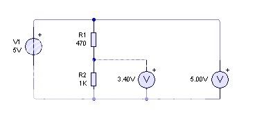

los 3.3v se sacan de dos resistencias de 1.5k y 4.7k, asi tienes ...cuanto?3.4v algo asi.. donde lo conectas?
le averiguas
ahi con eso ya tienes para poder modificar las resistencias de entrada del pin 14
lo demas seria llevarte de la mano, y no es poslitica del foro parece.
