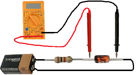

los zener se miden asi, en voltaje

si es un zener.. deberia marcar voltahe ambos zener
porfavor mide voltahe de cada uno..

mañana hago la prueba de vuelta. pero con el equipo prendido, puse positivo del tester a anodo, y negativo del tester al catodo y no arrojó valor. quizás sea porque saque un capacitór grande . pero mañana lo pruebo nuevamente.
poniendo el tester positivo al anodo, y la pinza negativa al chasis del transformador debería dar valor igual no? mambo pruebo
