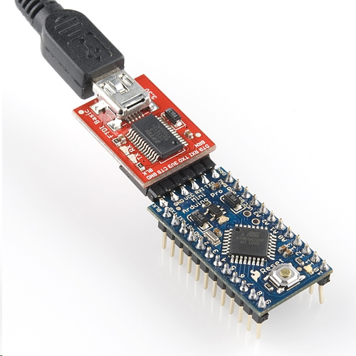

Hola buen día para ello necesitas conectarlo a un Atmega o a un Arduino Pro mini es lo mas viable, para poder programar y controlar los A4988, recuerda que necesitas las salidas digitales.

Hola buen día ese Driver no es muy bueno, mil veces mejor un A4988, para controlarlos de la mejor manera un Arduino, se ve lo mas común para realizar y muy de novato, pero Arduino al tener puerto USB es una buena opción.
El controlador de un Stepper motor sin tanto drama Arduino, eso de puerto paralelo eso es muy viejo es como regresar a las cabernas, hoy en dia hay muchas interfaz que te permiten que un stepper motor se controla sea por USB, GPS, bluetooth o Wi-Fi, lo mejor son mas económicas y hasta incluso traen sus propios Driver incorporados.
Controlarlo por USB la mejor manera es la siguiente:
Con GRBL controller puedes mover tus motores por usb, puedes programarlos como quieras y lo mejor economicamente.

Es necesario usar algún microcontrolador obligatoriamente, no necesariamente Arduino, podría usarse un PIC18f2550 que también es bastante común y tiene USB, el problema es que requieres programador, conseguir una tarjeta como Arduino puede ser una opción más simple que conseguir el PIC y el programador adicional.
No se puede solo con los chips de FTDI por que son para comunicación, el único puerto que te permitiría controlar el driver directamente es el paralelo. Tienes 8 bits de entrada/salida así que puede ir directo cada bit a un pin de control. Pero para cualquiera que use una comunicación serial, necesitas un dispositivo que lo convierta en paralelo, como el Arduino.

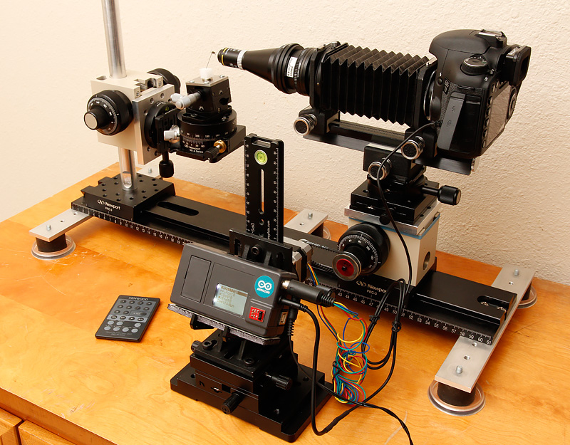

Hola buen día ya veo, mas o menos quieres hacer uno de estos?
Si es así visita la siguiente página:
http://www.ryleeisitt.ca/articles/building-a-focus-stacking-controller/

Pues se hace con Arduino este proyecto de microfotografia:devilish::LOL:

Creo que al final, la opción mas sencilla sera agenciarme con un sistema de motor y driver de Trinamic, ademas es totalmente compatible con helicon focus, este software, me permite control total sobre la maquina de fotografiar, control de los pasos del motor y también procesa el apilamiento de imágenes.
El precio del conjunto rondara los 400 euros mas o menos, así que esperare un tiempo...
