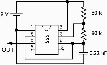

¿Porqué el pin 7 no esta conectado?
Esa es una configuracion distinta del 555 te garantiza señal cuadrada con pocos componentes.
Fijate tambien que el capacitor no se carga desde el + de la fuente sino a travez de la pata 3

Lamentablemente ese esquema solo te dara corriente continua.
Peroooooo existe una alternativa y es que armes un inversor, a tu actual esquema (Sin la parte del doblador) se le agrega un pequeño transformador y un transistor de potencia y consigues tu onda cuadrada de mucho mayor tension (Alterna).
Si te interesa la opcion, comenta y vemos.

Respecto a la imagen:
Se puede hacer mas sencillo, todo depende de la tension de alimentacion que tengas y la tension de salida que quieras, Por ejemplo se puede husar solo la parte secundaria de un transformador de alimentacion de 12+12.
Una de las ramas seundarias la husas como primario y la otra tendra el doble de tension que la primera.
La otra imagen es un principio con cierta similitud a la bobina de Tesla, un circuito resonante induce sobre otro, solo que aqui se busca mucha corriente y no mucha tension.
El secundario es (en la imagen) el tornillo, sobre este se inducen corrientes "Parasitas" que al circular por el tornillo lo calientan como si fuera una resistencia de un soldador
Este tipo de calentador es muy husado en la industria, sobre todo en procesos termicos de templado, revenido Etc porque el control de temperatura puede ser muy presiso y al no haber combustible, el ambiente se mantiene limpio y el elemento calentado no se contamina.
Tambien se emplea para soldar plasticos.
