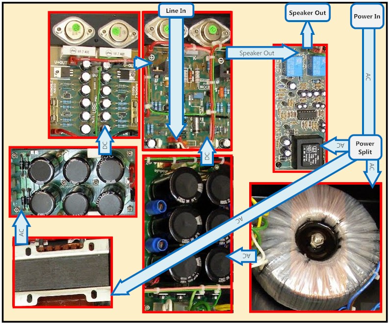

Luego de tantos años un grupo en USA tomo el diseño original y tomando lo mejor del presente modifico ese circuito manteniendo lo mejor que tenia y aplicando técnicas nuevas donde correspondia, y asi con TR de mayor Ft consiguieron esto
una vista del pcb del lado de los componentes

Te dire que si encaras este proyecto, vas a tener una gran satisfacción, ya que es un muy buen amplificador....
El trafo debe ser 36+36 2.5A para uno solo y de 5A para dos amplificdores.... Como seguramente encararias una unidad esterofónica, y como ves en las fotos, seria aconsejable utilizar dos fuentes independientes una por cada canal, fen las fotos cada fuente lleva un banco de tres capacitores por rama de tensión, pero podes utilizar uno por cada rama de 5000uF X 63V(o más) un puente rectiifcador de 4A en cada una, con ellos obtendras un buen resultado a un costo moderado.
Tiene un solo ajuste que es la corriente de reposo del par de salida a 38-40 mA con la entrada en cortocircuito, en el esquema de fondo amarillo esta todo eso, auque en inglés, el ajuste se hacer con el preset de2K2 asosiado al a bases de TR5.
TR1 Y TR2 deben estar apareados, es decir tienen que tener la ganancia lo más parecida posible, ya que de ellos depende que el offset en la salida sea bien bajo, el circuito dice que no debe ser mayor que 50mV
Todas las pruebas se hacen con entrada en cortocircuito y sin conectar el parlante
Los transistores no son críticos, los BC546 deberian se de facil adqusición, puden ser reemplazados por 2N5551 TR4 y TR6 se pueden reemplazar por TIP30 Y TIP 21 respectivamente TR7 y TR8 por TIP41C y TIP42C respectivamente y el par de salida puede ser MJ15015 o alguno similar a estos.
Lo más caro es el trafo de poder, el resto es bastante razonable, siguen en orden de precio, filtros de fuente y transitores de salida, el otro elemento de coste, luego del trafo son los disipadores, como en este diseño los trnasistores van en la placa puede hacerse uso de una L de aluminio, en una ala irian los transistors y en la otra se adiciona un disipador aletado del tipo aletas verticales a todo lo ancho.
Por el tema trnasistores fijate si es posible conseguir los que te mencione y si no, con lo originales toma nota de que te ofrecen como reemplazos de los mismos y pasamelo, asi te digo cuales son más adecuados

En cuanto al capacitor si, no es facil en nuestro mercado obtener uno de 68uF, por lo que no te quedara otra que ensayar con 47uF o con 100uF y ver con cual se comporta mejor.
Para la fuente se sugeriria que utilices dos transformadores, si bien eso encarecera un poco el proyecto, pero tiene su ventaja si vas a utilizar este como subwoffer, los sonidos muy graves demandan mucha potencia y por lo tanto mucha corriente, y podria ocurrir que con picos y o pasajes fortísimos, te "module los otros canales" por eso seria bueno un trafo para los amplis de 60W y otro para este de 100
Si esta puede ser tu opción con un trafo de 36+36 2A por rama estara bien, entonces para los de 60W utiliza el trafo y fuente sugeridos
Para este como mínimo dos capactioresd de 5000uF x 63V habras visto en las fotos que le ponen hasta 6, como lo vas a utilizar como subwoffer no seria nada descabezyado poner 4 si puedes
