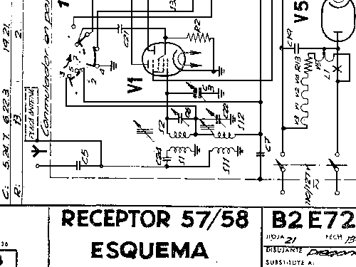

por si no encuentras el diagrama
en ese tiempo se usaba el mismo circuito en varios modelos
buscando la lista de valvulas en google me llevo este documento
DIAGRAMA :
http://www.coit.es/foro/pub/ficheros/philips_b2e92u__las_radios_de_garbine_617909e7.pdf
es probable que sea el mismo circuito o uno muy parecido

Buenas, me uno al tema porque yo tengo una radio muy parecida y he estado trasteando con ella, concretamente la mía es la Phillips B2E92U. Las especificaciones técnicas son prácticamente iguales, lo importa, las válvulas, son iguales

para el otro usuario que compare su radio con el diagrama, por lo que dice probablemente fue modificada

esa radio pudo haber sido reparada-modificada , hace mucho tiempo
por eso con el diagrama y un tester puedes comprobar la mayoria de las piezas

Fijate (debajo de V5) que lleva todos los filamentos + una resistencia + la lamparita del dial todos en en serie (conectados a 110 V :facepalm: , con un poco de suerte solo se quemó la lamparita :)

Como dice 2M con seguridad algun filamento en serie esta abierto ya que la valvula rectificadora no alcanzo a funcionar como para dañar algo mas.
revisa cada filamento con un multimetro
