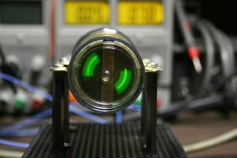

Este señor nos muestra como hacer un ojo magico con un motor de c.c. y dos LED's ubicados en un plato acoplado a su eje.

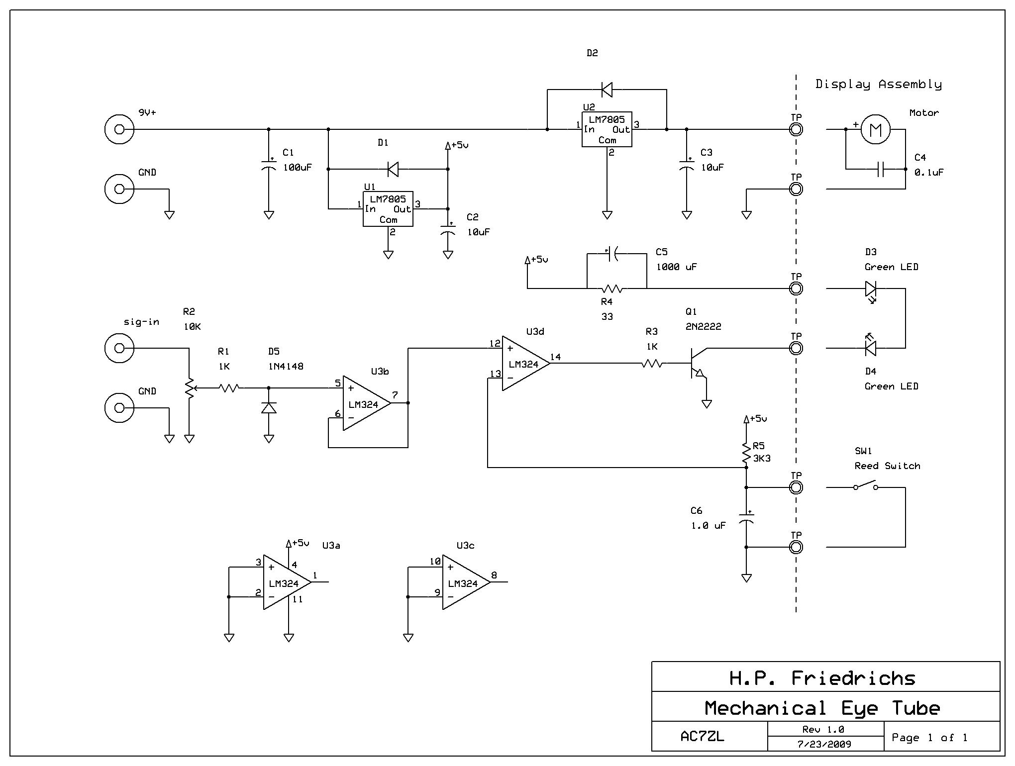

Circuito:

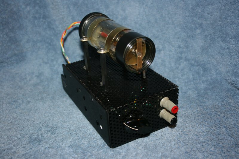

Funcionando:
![mech-tube-front.jpg](/proxy.php?image=http%3A%2F%2Fwww.hpfriedrichs.com%2Fradioroom%2Fmagiceye%2Fimages%2Fmech-tube-front.jpg&hash=da798c912686a07582554e99dd47a138)
Circuito:
![circuit.jpg](/proxy.php?image=http%3A%2F%2Fwww.hpfriedrichs.com%2Fradioroom%2Fmagiceye%2Fimages%2Fcircuit.jpg&hash=2a1abd3d804cc6e3717092f1648d159b)
Funcionando:
![mech-tube-on.jpg](/proxy.php?image=http%3A%2F%2Fwww.hpfriedrichs.com%2Fradioroom%2Fmagiceye%2Fimages%2Fmech-tube-on.jpg&hash=5cbea381397746c86b0fe35f10a066c8)
