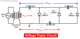

Buenas a todos los presentes... pues les cuento que se encendió una luz repentina que me llevó a pensar que se puede llegar a los 1100VDC que requiere el TRC, mediante un triplicador de tensión que elevaría los 350V a 1050VDC.
Con eso no sería necesario intervenir el transformador.
El secundario del transformador representado en este diagrama correspondería al secundario del transformador del osciloscopio de 350VAC. Los condensadores C1, C2, C3 deberá ser de 450VDC o más.
La válvula 1B3 podría quedar en el sitio como adorno.
Cómo hacer un circuito triplicador de voltaje
Aquí les dejo el link para que se enteren, además de otras cosas...
Hola, tu idea no es descabellada, de hecho, mi osciloscopio principal, un hameg de los años 70 fabricado en España usa ese mismo procedimiento para generar la alta tensión... un triplicador.
