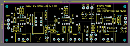

Tengo una duda con el "EVENS AUDIO SUBWOOFER CONTROLER", porque ay 2 potenciometros de 100k para el 4to orden ??? y para que sirve cada uno? Lo digo porque en el original aparecen 4 potenciometros nomas del lado derecho.
Con respecto al panel estoy haciendo este controlador para mi amplificador en corel, y no estoy seguro de los valores de la serigrafia...estoy en lo correcto ? o que valores van en dicho panel ?
Luego de las correcciones les mostrare como va a quedar todo en la vida real ! jaja :D

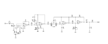

Creo que es este esquema,
En caso afirmativo lleva un solo potenciómetro pero cuádruple y aquí tienes el diseño del panel.
Edit:
Mirando un poco mas, el esquema presenta un potenciómetro cuádruple, pero en el LayOut y en el Impreso lleva 2 potenciómetros dobles.
Posiblemente estos sean una adaptación del original y por eso la diferencia.

El problema es que si no giras los 4 potes del LR de 4° orden al mismo tiempo y lugar, vas a tener cualquier cosa excepto el filtrado que buscas...
