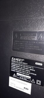

Tienes este?? tp.ms338.pb818 Que no sea de kazmi... ya que probe todos esos y todos me lanzan un error!!!
la tv es una sankey CLED
