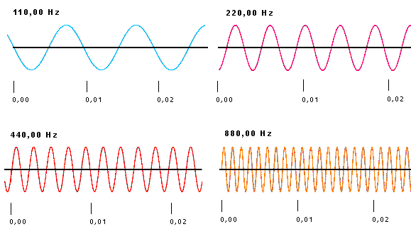

No tengo un osciloscopio, pero (emoticon de intriga) dependiendo del tipo de musica si mido la salida de audio no se veria asi?:

En cambio si usas una señal como la que pusiste, que en el espectro es un tono puro, te sirve para medir un montón de cosas:
- Ganancia del amplificador.
- Respuesta en frecuencia.
- Máxima excursión.
- Distorsión Armónica.
- Etc.

Buenas noches Marce
Esas señales que has posteado son ondas Sinusoidales "Puras"
Si miras el Post#4 de cosmefulanito04 verás una seál más "Real" de lo que es la musica.
Muchos reproductores de musica para PC p.e. Winamp tienen la opción de visualizar "En el Dominio del Tiempo" lo que se está reproduciendo que es como se vería en la pantalla de un Osciloscopio.
