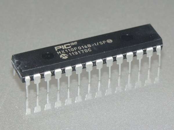

También hay PIC32 con encapsulado DIP de 28 y 40 pines.
A parte de eso, a 200 MHz, una pasada, y eso que empezaron en el 2007 con 76 y 80 MHz, lo que no todo el mundo usa PIC32 a estas alturas que estamos, al menos por ahí en este foro y otros muchos, como que no lo usan, ahora están con el santo Arduino. Como han bajado los usuarios de PIC mucho.
