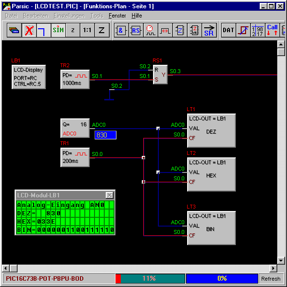

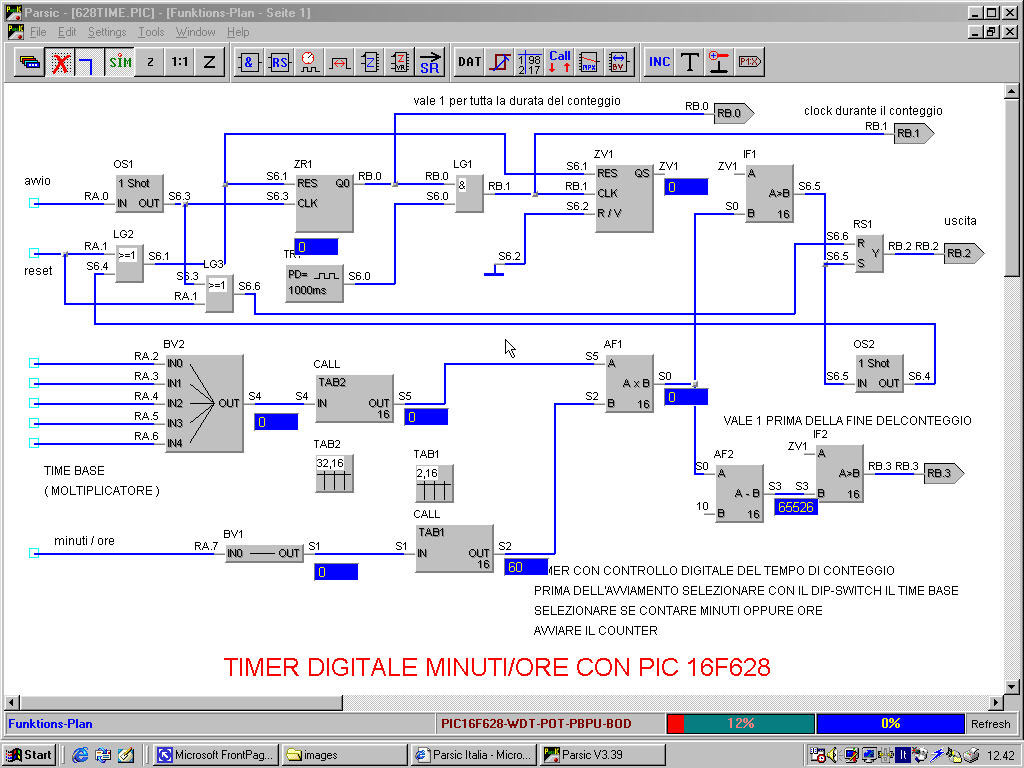

Bueno en eso del tiempo de programacion tienes razon, pero hay una opcion con la que yo programo,puedes programar en minutos de manera similar a la del lenguaje ladder, el lenguaje se llama FUP y puedes dibujar una circuiteria interna con compuertas temporizadores contadores flip flop,lcds,multiplexores,entradas analogicas, salidas pwm etc,etc de manera similar a la de un plc dale una mirada el softare se llama parsic y tiene para programar 50 tipos de pic solo se necesita saber algo de electronica digital para aprender a usarlo :D,lo eh probado al 100% y todo es genial
Si señor, ese tipo de cosas que pusiste de imagen es lo mejor. En el 2008 estaba en la punta de mira de hacer algo parecido para los 18F con Visual Studio .net
Por falta de conocimientos en los PIC en asm en aquella época y .net no me es posible, excepto tonterías de encender y apagar Led.
Viendo a la gente, no les interesa mucho esta idea aunque sea buena, prefieren asm y C directamente.

Meta corrigeme si me equivoco...¿estas diciendo que estabas creando un programa similar al que puse en imagenes?, ¿pero para la serie 18f?, el software que mostre solo tiene para grabar las series 16f y series 12 pero no hay para la serie 18f, debido a esto solo se puede hacer somunicacion rs232 mas no comunicacion usb :unsure:
Si, estaba y estábamos algunos. Escogimos los 18F porque tiene USB 2.0, sólo por eso. De prueba era con el 16F84A por ser fácil y conocido.

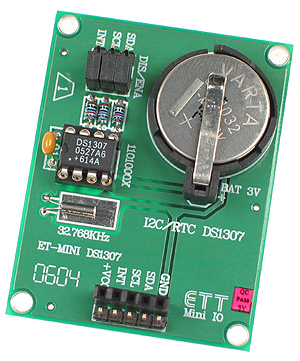

Les dejo el avance de mi proyecto, espero les guste...por supuesto no está terminado y falta terminar más módulos.
Por el momento tengo listos algunos módulos:
- Circuito de Video.
- Circuito de memoria SD.
- EEPROM y relog de tiempo real.
- 8 x salidas digitales.
- RS232,RS485,USB.
......falta mucho por terminar...pero se está avanzando de a poco.
