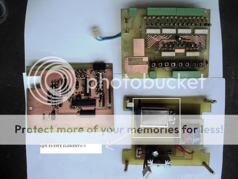

Hola DANDY como estás, quería saber que componente es el siguiente:
Hola Moyano ese es el filtro de linea, filtro de red o filtro EMI del que tanto hablaba, yo lo compre hecho y el costo fue de 4 euros aproximadamente, digo euros por que en mi pais usamos la moneda de un nuevo sol, me gustaria darte todos los calculos de las etapas y el montaje pero quiero que llegues a armar el tuyo y cuando lo tengas funcionando podemos comparararlos
