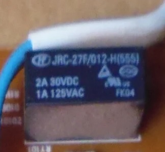

En una parte de la plaqueta tiene una "cajita" que dice 2A 30VDC - 1A 125VAC (agrego foto de otro usuario, pero que es idéntica a lo que tengo en el portero) y eso me confunde, no se esos valores corresponden al transformador que debe usar, o es otra cosa.

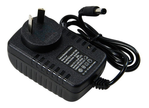

En caso de ser AC 220- DC 12 volts, puedo colocarle éstas fuentes exteriores que se enchufan directo al toma 12V de 1A o 2A? o se tiene que usar los transformadores "tradicionales" (los metálicos con el bobinado a la vista como el que trae original el aparato)

La foto que has puesto NO es del transformador. El JRC es un relé.
Y lo que indica en la etiqueta es la corriente máxima que soportan sus contactos dependiendo del voltaje.
Y dicho relé se alimenta a 12v. Puede ser un indicio de que el portero funciona a 12v...

Mi duda es también si se puede probar con las fuentes esas chiquitas que puse en la foto, de 220-12 volts para darme cuenta si solo se quemó el trafo, o también se estropeó la plaqueta? ... ya que tengo un transformador como el negro de la foto 220-12v, y cortándole la ficha, puedo colocar los cables en los pines donde enchufa el transformador interior averiado para ver si al menos funciona todo hasta comprar eltrafo interno.
Desde ya muchas gracias nuevamente!
Sí claro, podría valer, al menos para probar si no hay más daños, siempre y cuando sea de la misma tensión.

La cerradura electrónica de apertura funciona con AC. Por tanto una fuente DC como la que ha puesto, servirá para saber si no hay más daños como le ha comentado Pincha válvulas. Pero no es la solución definitiva. Lo más probable es que la puerta no abra.
