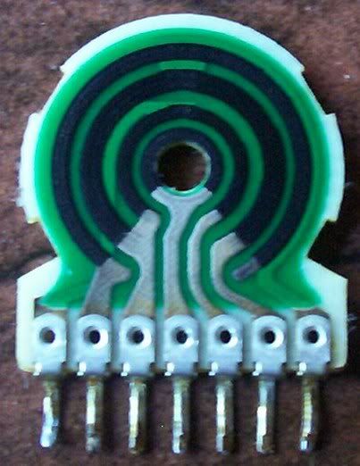

Hola ace semanas que busco un pote de 7 pines para el volumen de una vieja radio, me dijeron que se puede reemplazar por uno de 6 pines, pero nunca me dijeron como.
Yo pretendo saber si alguien sabe como es la configuración de dichos pines, ya que me tiene desconcertado y no se como acer para volver a tener sonido. Y lo mas grave es que al pote original de 7 pines se le rompieron las escobillas asique no se como pueden aber estado conectadas entre si. Gracias a todos aquellos que puedan ayudarme. Espero haber sido claro.

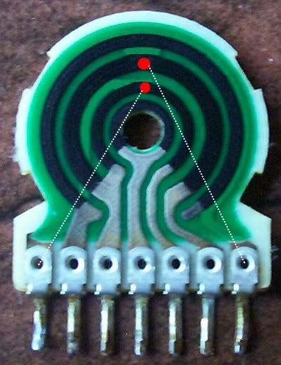

Ay subí la foto. lo que mas me desconcertó es la pata 1 y 7. Por lo que pude ver en las escobillas rotas, al reconstruirlas. Una de las escobillas vincula ala pista 1 y 2 ( de afuera a hacia adentro) y otra escobilla vincula la pista 3 con la 4.
Pensé que te referías a una radio de valvulas. Esto no tiene nada de antiguo.
Al igual que a ti, me desconcierta el circuito que comprende las patillas 1 y 7 ya que, al parecer está debajo de una capa aislante. ¿Tiene alguna conexión por el reverso?
Con un poco de imaginación se puede resolver el enigma.
La pata 2 y 4 son los cursores de un potenciometro estereo. La 3 es común a dos pistas que terminan en 5 y 6 que son las entradas de señal. Son las pistas normales de los potenciometros. Tienen un extremo común que va a masa. Eso lo podrás comprobar facilmente.
La 1 y 7, podría ser un plano de masa. Para blindar el potenciometro contra interferencias. En ese caso debería ir soldado junto con la patilla 3.
En la imagen te pongo el circuito equivalente.
Bueno, esto es, o puede ser así, de ahí a que lo encuentres como repuesto, ya es otra cosa

Esto es lo que eh podido concluir:
La pata 1 y 7 están unidas en el medio de las pistas como se ve en la imagen... entonces:
Entre las patas 1 y 7 ay 100kΩ
Entre las patas 1 y 5 ay 50kΩ
Entre las patas 1 y 6 ay 150kΩ
aproximadamente... ahora el tema es: como reemplazo ese pote? la verdad que no se me ocurre.
Entonces esas tomas, 1 y 7, son las tomas intermedias que controlan el tono a volumen bajo, habituales en estos potenciometros.
Respecto a cómo conseguirlo, no lo sé. En principio puedes recurrir al servicio tecnico de la marca.
Esas patas creo son controles de "presencia" o "sonoridad" , podés probar con uno que no las tenga a ver que pasa , también podés hacerle dos divisores entre 3 - 4 y entre 3 - 5 , a ver si suena razonablemente aceptable.
Probá
Suerte!
..parece como si fueran pistas por la parte trasera del pote, es decir, como si tubiera unas escobillas por la otra parte que en la posición central del pote, cierra el contacto entre el pin 1 y el pin 7.... no se, ¿por detrás que se ve?...
...otra pregunta ¿sin el pote se enciende la radio?
si, la radio enciende sin el pote, y la pista de los pines 1 y 7 están por debajo de una película verde, por atrás no se ven. mañana por la mañana iré a las casas de electrónica con la muestra, si no encuentro voy a probar con un pote de 100k x2 común.

Tengo un potenciometro que tiene las siguientes caracteristicas 33v 647N. 50KBx2 y en la dispocicion de los pines tiene unas que dicen L CEN y R CEN que no se para que sirven. Quiero saber que funcion tienen esos pines y si se puede adaptar un potenciometro de 6 pines. Ya que no consegui el repuesto.
Y la mayoria de potenciometros de 6 pines tienen 2 pines de tierra pero no tienen el L CEN y R CEN espero de su ayuda gracias.
Les dejo el esquematico: Diagrama
Foto bien clara , nítida y grande del potenciómetro , frente y dorso y frente y dorso de la plaqueta dónde estaba soldado !
Si te fijás en el diagrama cualquier potenciómetro estéreo logarítmico serviría , de 6 patas y aún de 5 (con las dos tierras-masas juntas
L y R es left , right (izquierda , derecha) , pata central el la salida es la que lleva la flecha-cursor.
Lo que pasa es que no indica en el esquema cuál es y sube el esquema de todo el aparato pero sospecho que es este de la imagen
2 x 50KΩ B(Lineal) VR201 con derivaciones fijas en el 50%(por eso la indicacion del pin como central izquierdo y derecho) para el Loudness
Hola amigos de foro, yo remplacé varias veces sin ningún problema con uno 6 patas no hay problema solo es un potenciómetro estéreo, hace como indica en el diagrama anterior solo tienes que fijarte la ubicación o configuración de las patas, eso es todo, y también estoy viendo en la fotografía, es un potenciómetro estéreo, no tiene nada especial, espero que ésta experiencia les sirva.
