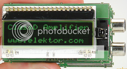

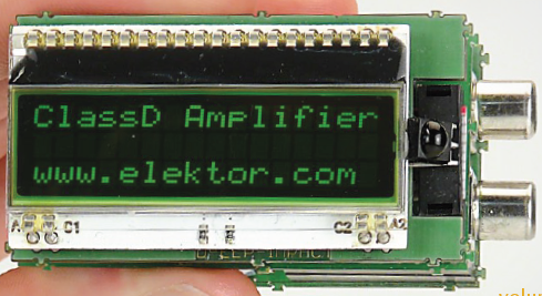

Por fin encontre algo funcional con el TDA7449. Se trata de un proyecto de la revista Elektor, en donde se describe un amplificador muy pequeño, el cual utiliza como preamplificador al TDA7449.
Les dejo el articulo con el firmware, por si ya no esta en el foro. :D

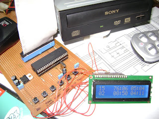

crees que se le pueda apadtar una cdroom controlada por pic? y que ademas tambien funciona a control remoto.
yo tengo el diagrama y las programa del pic, pero no tengo el pcb, pues no se como se configura el control, pero me estan dano unas ganas de armar los dos proyectos que ni te cuento.
