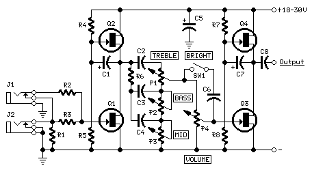

Preamplificador para Guitarra FET´S + Operacional
Fogonazo, estaba probando un diseño basado en el tuyo (tengo transistores 2N5457), pero las bocinas de rango bajo-medio no tienen la respuesta tan elevada de agudos, con el tweeter conectado se nota bastante esa diferencia, recomendaría descender el valor de control de altos a cerca de 4KHz o 4,5KHz ya que en los amplificadores de guitarra es normal usar solo una bocina de rango extendido y las más altas que he visto son de 7KHz estando mayormente en el rango de 4,5KHz a 5KHz normalmente en amplificadores comerciales económicos, o agregar el control de "presencia" (la ganancia del rango medio superior) digamos a partir de 3,5KHz para que se pueda ajustar más eficientemente ya que además las bocinas tienen mayor respuesta en medios por lo que descender ese control reduce dramáticamente el volumen.

Pero lo que estás planteando es que se modifique un buen diseño para adaptarlo a un parlante mediocre. ¿Y si mejor se hiciera al revés y ponemos un buen parlante?

Cacho no es que critique el circuito, ciertamente es un parlante mediocre, aunque bien un Celestion Vintage 30 por poner un clásico tiene rango de 70-5000Hz, pero en lugar de resaltar esos puntos mejor me hubieses dicho algo útil como los cálculos de las frecuencias ¬¬, por mí no hay problema con colocarle un tweeter para los agudos (que igual está contemplado por que le pienso introducir un mezclador para entrada Aux y poder usarlo no solo con la guitarra sino también con propósito general) o buscar un mejor parlante pero eso lo dejo para después por que igual solo es para algo pequeño de 15W (y para algo pequeño, parlantes de calidad son difíciles), pero en el rango de ajuste que tiene esta cosa creo que puede mejorarse un poco más para dar más variedad sonora modificando ligeramente el equalizador, de todas formas estoy modificando prácticamente todo el circuito y no es por que el original esté mal, simplemente por que no está como quisiera pero eso ya es por gusto personal.
Si tanto te molesta las correcciones pues dejenlo así y solo agreguemos el control de presencia que normalmente opera en el rango medio superior digamos como a partir de 3,5KHz, agregar un control más no creo que moleste a nadie, solo que no se como hacer los cálculos para ese tipo de equalizador.
Si tanto te molesta las correcciones pues dejenlo así y solo agreguemos el control de presencia que normalmente opera en el rango medio superior digamos como a partir de 3,5KHz, agregar un control más no creo que moleste a nadie...
No me molesta nada de eso. Si querés agregarlo, adelante y después publicalo así el resto también puede disfrutar de ese control.
...solo que no se como hacer los cálculos para ese tipo de equalizador.
Es un Baxandall, hay info sobre esos en muchos lugares de la red.
http://www.huarpe.com/electronica/ao2/controltonos1.html
http://sound.westhost.com/dwopa2.htm
Y otros más, sólo es cuestión de usar Google.
Tenés otro ejemplo en el pre que publicó Tupolev para guitarra y ese sí tiene control de presencia, podés sacar ideas de ahí.

Fogonazo, tomé solo el ecualizador de esta cosa he intente hacer uno nuevo, lo hice con todo y potencia con TDA2030 y fuente con trafo de 12+12V@2A en una placa de de 20x10
Lado pistas
Lado componentes
No es de mucha potencia pero me gusta como suena, hay unas cosas que estoy cambiando C1 a C8 por 4.7mF, R4 y R9 por jumper R34 1kΩ, no tiene ningún ruido a máxima ganancia e incluye un control de presencia simple (R26) como a 3400Hz que le agrega un realce de agudos enormes, por ahora lo tengo con un JRC4560 debo corregir unos detalles antes de publicarlo y quería ver que opinas del diseño, en especial por la polarización de Q3, no supe como hacer los cálculos de los transistores así que solo cambié de resistencias hasta que el valor fuera cercano a V/2, solo tiene un corte con C17 me parece como a 75Hz (supongo que la impedancia de la guitarra lo descenderá más) y de ahí usé capacitores de 1µF por no usar cerámicos.

Estuve realizando el pcb del previo....
lo dejo por si quieren revisarlo creo que esta bien....
