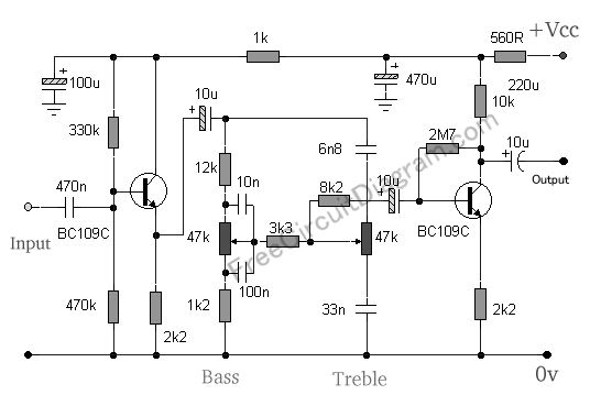

Pre-amplificador y Control de tonos 12 Volts sencillo
hola de nuevo colegas aca les traigo un preamplificador con control de treble y basS con tan solo 12 volts para el auto o para lo que mas les guste se adapta a casi todo tipo de amplificador STK TDA MOSFET etc tiene un exelente sonido ya que es de un viejo amplificador aiwa japones del año 1992 y lo copie yo mismo del circuito par que ustedes lo puedan disfrutar y experimentar con el mismo...:cool:
compartan sus opiñes!!!! cualquier pregunta o algo que yo les pueda ayudar aqui estoy !!!!
buenas tardes.;)
http://www.imagengratis.org/images/preamplificad.jpg
Ya lo probaste en armarlo que me dices su distorcion quiero que suenen bien los bajos. y ese transistor lo desconosco puede haber algun remplazo.
Hola colega mira te explico este circuito yo lo copie de un ampli aiwa que tenia un sonido exelente y luego lo arme yo con un ampi mosfet de 250w y su distorcion ronda el 0.4% no es nada sonaria como un
STK de la serie 41XXii y el transistor lo puedes reemplazar por un 2sc2330 o similar del tipo (NPN) este circuito lo recomiendo para los STK que tambien tienen exelentes bajos como tu quieres...

Decir que hace falta o no porque se trata de tal o cual ampli o chip en fomra categórida es algo muy desasertado y ver este tipo se aseveraciones en forma permanente en el foro es desalentador.....
La necesidad o no de un pre dependera del nivel de la fuente de sonido que desee utilizar, la cual debera ser similar a la de la sensibilidad del amplificador.
Un pre lo que hace es adecuar las señales que entran a un amplificador, pre amplificando las de muy bajo valor, por ejemplo las de un mic, el mic de una guitarra y atenuando las muy elevadas, caso un sintonizador la salida de una compactera, un MP3, etc, proveyendo ecualización para aquellas que lo necesiten y posibilitando la corrección tonal mediante un corrector de tonos doble o triple del tipo baxandall activo o discreto o simplemente por perdidas de inserción
