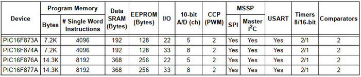

Si tengo un archivo hexadecimal para el 16f873, puedo grabarlo en un 16f876a , sin tocar nada ?
L
a causa es que no tengo en mi mano el 873 y el 876a es mejor en especificaciones , consultando el datasheetS.
Hay que verificar las hojas de datos. En general casi de seguro se puede porque los PIC "suelen" usar los mismos registros para las mismas cosas.
El problema viene, mas que nada, si usan alguna característica que posee uno pero el otro no por ejemplo si al que se cambia tiene comparadores y hay que configurar los puertos para apagar el mismo.
Perder no se pierde nada tienen memoria flash. Se graba, se prueba, si anda es que se podía.
