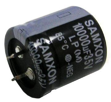

Ésto es un transformador de alterna , habría que rectificar con un puente rectificador de 35A (de 100V a 1.000V) y un capacitor de 10.000 uF por 35V y obtendrias 17,6 Vdc

Y digo yo, no te es mas facil hacer lo que te puso Dosmetros, con el transformador creo que tienes mas que de sobra, ten encuenta que son 6000mA, aqui me tengo que reir, que costumbre tienen algunos fabricantes en poner los datos asi para que parezca que es mucho cuando con poner 6A es mas que suficiente.
Lo unico que deves hacer es como te indicaron mas arriba, poner el puente con su filtro correspondiente, con lo que habras ganado en tension, recuerda por si no lo conoces, al reptificar y luego filtrar una tension alterna està se deve multiplicar por 1.41 con lo que tendras un voltaje de aproximadamente 19VDC, mas que suficiente para lo que necesitas.
Luego, como bien te han indicado mas arriba, o bien con algun regulador-estabilizador o bien colocando resistencias para limitar el consumo, asunto resuelto. Por cierto, aunque normalmente se supone que funcionan con 3,2V los leds, si los calculas para 3V seguro que tambien te funcionara.

Pasa que 13,5 V 6A (81W) una vez rectificados y filtrados quedaremos en 17,6 4,6A , queda chico.
Yo había propuesto esa solución antes de interiorizarme la cantidad de leds y su potencia.
