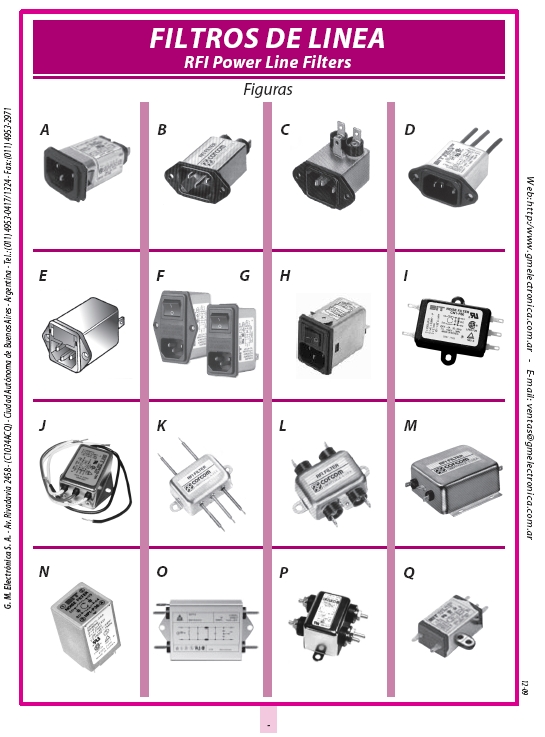

Hola perdonad que tardara tanto en responder estaba liaillo,efectivamente lo he puenteado y ya funciona bien la maquina era del filtro ahora bien he encontrado uno en esta web muy parecido
Se parece al tipo N pero no se si en esta web mandan a españa y otra cosa es que la curva varia un poco del modelo que yo tenía ¿afectaria mucho?.

Hola perdonad que tardara tanto en responder estaba liaillo,efectivamente lo he puenteado y ya funciona bien la maquina era del filtro ahora bien he encontrado uno en esta web muy parecido http://www.gmelectronica.com.ar/gm/graficos/catalogo/filtros2.jpg
Gracias.
Casi con seguridad te va a funcionar "Perfecto", pero por si acaso, verifica que el valor de corriente sea el mismo o superior al del filtro original.
¿ Te fijaste en proveedores locales si tienen el filtro ?
