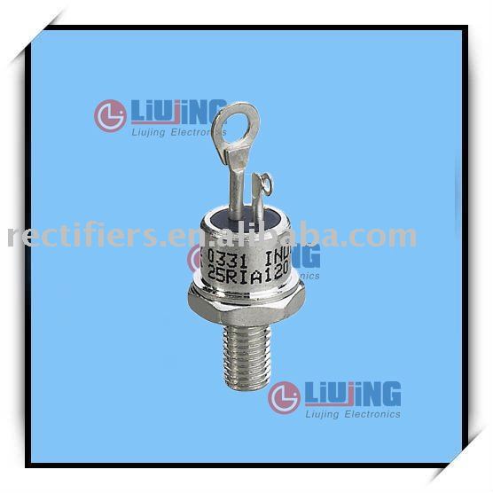

Las lámparas incandescentes poseen en frío una resistencia muy baja, mucho mas baja a la que corresponde a potencia nominal.
Así que si piensas controlar una lámpara de 2500W calcula el TRIAC como para 5000W, además existe la posibilidad de que el TRIAC que te vendieron sea una falsificación.
Para esas potencias yo buscaría un TRIAC de este tipo:
