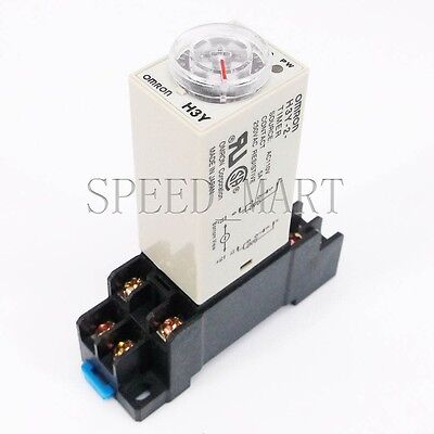

Al final con paciencia desarme todos los contactores, verifique bobinas, lime contactos, volvi a montar y van de lujo, pero ire sustituyendo poco a poco por nuevos, ahora tengo averido otro que es primo hermano, pero este ya es otra historia, es uno con retardo de desconexion, este lleva placas electronicas, y por lo menos he localizado un condensador cascado, seguire verificando los componentes de la tarjeta y a ver si puedo arreglarlo, si no pues buscar otro, pero no encuentro, pues lleva dos contactos simetricos, es el encargado del estrella triangulo del motor principal.
El motor no arranca y creo que el problema es este rele, pues lo he probado desconectado del armario y no cambia de estado, no hace nada de nada.

Seguramente esté mal ese contactor :
STAR-DELTA TIME RELAY F.SURFACE MOUNTING 1 DELAYED CHANGEOVER CONTACT SCREW CONNECTION SINGLE RANGE UP TO 20S
Si te fijás por Internet hay quienes los reparan . . . sino reemplazo de modelo a mas nuevo. (y)

Para comprar otro antiguo y usado, intento de buscar uno nuevo, pero el problema es el mismo de siempre, bobina de 110V y dos contactos abiertos. Y repararlo estoy intentandolo, remplazare un condensador que tiene mal y a ver si funciona si no cambiar todos los componentes, si los encuentro y como nuevo
Quieres el mismo?... ya la fabrica cerro hace 30años ....
Lo unico que importa es bobina de 110v genera retardo.... si te fijas tiene 2 contactos abiertos..
Ahora si quieres mas contactos agregas un rele con los contactos que quieras
Para arrancar motor estrella triangulo solo necesitas 2 contactores
contactor1 estrella se energiza de inmediato al recibir botón de arranque...aqui ademas esta el contactor que junta el centro de la estrella
Pasado 20 seg lo que hace delay omron cierra contactor2 y abre contactor1

Eso es un temporizador de arranque estr-triang. Aunque estuviera fallando igual debe arrancar el motor, solo que va a quedar siempre en estrella. Fallan, pero no es frecuente y menos frecuente que además de no pegar se le arruine el contacto NC
Si no pega el contactor principal (del arranque) lo mas probable es que tengas un contacto auxiliar NC sucio, y varios están serie.

Ya me dijo un amigo, que toca la alta tensión, que el motor debería arrancar aunque solo se quedará en estrella, comento que la configuración que tengo invierte también el giro del motor, y la foto que he subido estaba en 5 segundos, no se si esto habrá creado confusión. No soy electrónico ni electricista, sé que esté componente lo quité del armario, alimenté externamente a 110 V y no cambía de estado. Así que ésto no funciona. Si encontrara un equivalente genial, pero la bobina de 110 V. Es el problema.

Puenteá los cables del contacto NC del temporizador (sin poner el temporizador) --> Tiene que arrancar y quedar en estrella forever. Si no arranca tenés otro problema.
