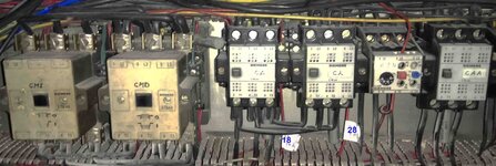

Ok, puenteare las conexiones y a ver qué pasa, si no arranca ni en estrella buscaré la otra causa. Lo de contratar un electricista es muy fácil, me gusta aprender, aunque no haya estudiado ni sea mi profesión gracias a ustedes y estos foros consigo conocimientos muy interesantes, por lo menos para mi. Os contaré que hace el motor cuando haga el puente, es un motor trifasico 380v 15kw, mandrino de una fresadora, enviaré una foto del cuadro para que vean los contactos con los que cuenta este motor
hola a todos,
tengo dudas en la conexion de los cables, porque el pin 28 segun la grafica pone que es el triangulo y ese cable lo tengo conectado en el contactor que es el de estrella, y el 18 lo tengo conectao al contactor de triangulo. Adjunto foto de los contactores y el numero del pin. Asi que no es logico, pero tampoco se como actua el rele este siemens, lo mismo activa primero el 28¿???
El cable 28 que sale del temporizador está yendo a un NC auxiliar del contactor de estrella y de éste a la bobina del triángulo.
Es lo que se habló antes, las bobinas de cada contactor está en serie con un NC del otro.
Los bornes de las bobinas no se ven en la foto pero deben estar arriba detrás de los contactos principales.

Ya he comprendido todo, esta todo correcto, hice un esquema a groso modo y es lo que dices de esos NC auxiliares, para que nunca se activen los dos contactores a la vez. Remplazare el condensador averiado de la electronica y si no funciona pedire ese de Amazon.
Saludos y muchas gracias, ya os contare si ha funcionado el invento
Hola amigos, ya funciona todo. El rele temporizador Siemens lo arreglé, era lo que os comenté. un condensador cascado, se lo cambié y va perfecto.
