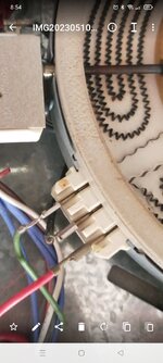

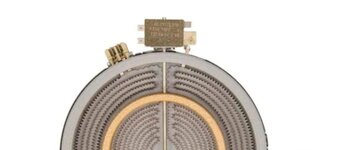

Me falló la resistencia doble de mi vitro y decidi cambiarla.
Al poner la nueva me di cuenta que no traia el mismo numero de conectores que la vieja.Donde antes iban conectados cable negro,rojo y verde, ahora solo tengo para conectar 2..como lo hago??gracias
Ver el archivo adjunto 298714esta es la resistencia antigua...pues en la nueva donde estan esos 3 cables conectado solo hay para 2Screenshot_2023-05-13-08-54-54-03_29b563cd0bc4fd07bd0c105b17b28204.jpg
Screenshot_2023-05-13-09-57-28-91_40deb401b9ffe8e1df2f1cc5ba480b12.jpgY esta es la nueva.como se aprecia..el numero de conexiones varia.
ayuda porfa
Buenas.
Con la calidad de las fotos es imposible apreciar los detalles, pero diría que la nueva tiene otra toma separada, a la derecha del termostato.
Debes analizar bien la forma en que están configuradas, conectadas las resistencias entre sí para saber cómo conectarlas. Haz un esquema/dibujo y te será más fácil.

No se si te vale el esquema...pideme los datos que necesites por favor....estoy muy perdido. Ave rsi soy capaz de repararla.
Graciasssssss!!!!!
Esquema de la resistencias internas, seguir cada conexión a que "filamento" va y ese filamento en que conexión termina. La idea es que compares la diferencia entre una y otra.
O sube fotos de las dos resistencias completas bien enfocadas.
En la vieja, en el faston del medio ¿que hay, un cable o un muelle? ¿Donde está conectado?
Fíjate..👇
El tema es analizar bien las dos resistencias y si eso que señalo es una conexión, comparando con la otra, ver cuál de las tres sería.
Pregunta.. . La resistencia ¿no tienes opción de cambiarla por la original? ¿O esa te la dan como "original" o sustituto?
Fíjate..👇
Eso que señalas NO es una conexion.
Esta resistencia me la han vendido como compatible a la que tengo.
Del faston del medio de la vieja sale un cable negro directo a la resistencia...en el esquema que te he mandado los 2 cables negros es el mismo
Yo que tú, iría al sitio donde la compraste con la resistencia vieja, la resistencia nueva y el esquema en papel.
Ya que te la han vendido como compatible, que te expliquen bien cómo debe ir conectada.

Pues juraría que es un conector faston que va directo a la resistencia.. 🤔
Pero sin ver una foto clara....
No le veo sentido.. ¿Sale de la resistencia y va otra vez a la resistencia?

Sin ánimo de ofender, pedí un esquema del conjunto de las resistencias, el dibujo que has hecho es lo mismo que se ve en las fotos.
Pues como dice @Nlrvana.. Vete al vendedor y que te explique ¿cómo puede ser compatible si tiene menos conexiones ? Y cómo se conectaría.
