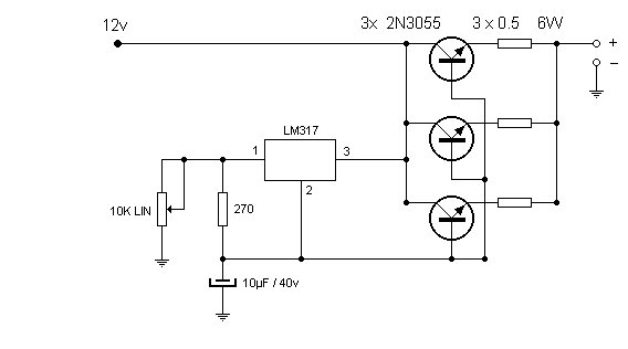

Problemas con fuente con LM317
Amigaso la temperatura es muy alta ya q la fuente la uso para hacer funcionar una maquina de tatuar
Me podrias dar una solucion a mi problema ...gracias hermano
Es algo que ya esta entendido en el foro, los lm3xx no sirven para alimentar motores, funcionan al principio pero tienden a funcionar su protecctor por sobretemperatura, lo aconsejable en este caso es que vuelvas a plantear tu fuente como regulador con trasistor para elevar la corriente a mas de cinco amperios, el foro esta plagado de dichos reguladores, asi que no tendras problemas.
RECOMIENDO a los foristas que cuando coloquen un lm317 solo para hacer una fuente variable,NUNCA OLVIDEN DE COLOCAR UN DISIPADOR,a su vez coloquen entre el lm y el disipador una mica,y entre la mica y el disipador un poco de grasa siliconada,ESTO ES ESCENCIAL.Solo NO SE COLOCA UN DISIPADOR EN EL LM3XX CUANDO EL MISMO TRABAJA SOLAMENTE COMO REGULADOR,en esos casos se le coloca a la entrada una resistencia de mas de 12ohm para que la corriente que maneje el mismo sea de unos 50mA(cincuenta miliamperios).Aun cuando este lm funciona como regulador,yo igual suelo ponerle un pequeño pedazo de cobre o aluminio para que disipe cualquier calor que produzca el mismo(siempre que una tension atraviesa un componente produce calor);y tambien hago esto cuando hago amplis que tienen los tip como exitadores,les coloco un pequeño disipador para que funcione mejor el tip
