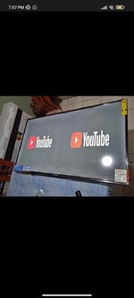

Hola, yo tengo un problema con mi TV Polaroid, da doble imagen. Pero de una forma extraña, del lado izquierdo la una imagen y del lado derecho da la misma imagen
Hola, tengo un problema con mi TV polaroid, me da imagen de un lado. Y del otro lado me da la misma imagen, alguien sabe cómo solucionarlo? Necesito su ayuda por favor
Que hago?
    67.6 KB · Visitas: 6
Mira así se ve la imagen se mantiene en movimiento pero da doble imagen.
La pregunta y la respuesta, son exactamente lo mismo.
Ambas carecen de información, aparte de repetirse.
No es lo que se requiere para dar un diagnostico a distancia.
La electrónica no se basa en adivinanzas y tampoco nos gusta recurrir a la bola de cristal.
De primera instancia aplicaría un hard reset para ver qué pasa.
Tal vez se desprogramó el primer sector en la espiroqueta y eso afectó a la chafaldrana, provocando un desvío de datos en el magnetrófilo, creando universos paralelos.
