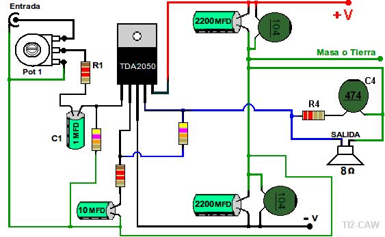

Dejo un esquema del tda2050 y me decis si tiene algun error, yo no se si hay algo mal.
Y otra cosa, ¿Cual es la resistencia que determina la ganancia del amplificador? ¿La marron roja roja que sale de la patilla 2?
