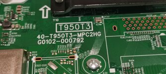

Chicos un feliz año nuevo. Tengo una consulta, espero que el tema corresponda.
Un TCL Fire TV, no logra vincular el control para continuar la configuración. Ya he usado un par de controles más, mismo resultado. Es posible que se trate de un problema de firmware?
Modelo: 40Q35F
Main: 40-T950T3-MPC2HG
Agradezco cualquier aporte. Saludos
