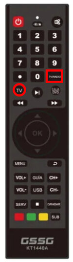

A mi TV ATEC de 32 pulgadas el mando funciona en ocasiones. Reemplaceé el mando por otro nuevo y continúa igualñ, y los mandos funcionan.¿Alguien me sugiere que hacer?

Si no sale del modo USB con las teclas enmarcadas en rojo, usa otro control remoto o consigue el original.
Ese tipo de controles no tienen todas las funciones o suelen no ser compatibles con las del control remoto original.
Saludos estimados colegas .
Un apunte, este televisor de la marca "ATEC " que muestra ese comportamiento frente a el mando universal sitado, debe tratarse del "atec" 32L18D, pues en el modelo 32L14D, se entra y se sale de la opción USB con la tecla del mismo nombre.
