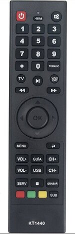

Buenas noches bro,no se puede entrar a ese menú con los botones de atrás,es obligatorio un mando saludos
Holaaaaa colegas de forosdeelectronica.
Necesitas el control remoto del TV para poder ingresar al Modo de Servicio. Con las teclas del TV será imposible lograrlo.
Si no tienes el Control Remoto original, utiliza entonces un Control Remoto Universal del modelo KT1440.
Saludos desde La Habana y éxitos en la tarea.
Acá adjunto ahora una imagen del Control Remoto Universal KT1440
    98.9 KB · Visitas: 10

Holaaaaa a todos en forosdeelectronica.
En relación a esta pregunta en el Menú de Servicio de este modelo de TV, hay que responder que la opción de regular el sonido es solamente para el que produce el televisor cuando presenta el logo de presentación del mismo, cuando el televisor inicia el proceso de booteo, que presenta el logotipo de la marca, produce un sonido que se puede regular su intensidad (pero solamente el del logo de presentación). Hay otros parámetros como la curva de sonido, de brillo, de contraste, color y tinte, que como ya han publicado acá otros colegas es mejor ni modificar sus valores..
Si la necesidad de bajar el sonido es debido a la ausencia del Control Remoto original del TV, será preferible entonces adquirir un Control Remoto Universal (KT-1440) como se había mencionado ya en el post 62 de este tema que nos ocupa.
