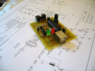

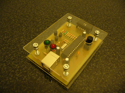

Como fue prometido, les presento a mi versión de PICKit 2 clone reloaded (versión 2.0), aquí algunas fotos, pero todo el tutorial para armarlo + PCB y esquemático) lo pueden bajar de:
http://sergiols.blogspot.com/
Puse en otra entrada además un video donde monto un circuito que maneja un motor PAP para mostrar el funcionamiento el PICKit 2 CR (clone reloaded).
Que lo disfruten, o no, fifty-fifty, jeje
Hola, disculpen mi ignorancia pero el "PIC18F2550" es fijo todo el tiempo en este proyecto o solo es como un ejemplo?
Por que yo me imagino que ese pic se quita para poner otro y programarlo o no?
o como se programa?
Espero me puedan ayudar, la verdad es que apenas estoy iniciando en esto de la programacion y me encantaria armar este programador!
Muchas gracias y saludos!
Como andas jossuex, mirá te cuento que el PIC18F2550 es lo que hace funcionar el programador. Este PIC es el que nos permite conectarnos y programar mediante el puerto USB. Una ves que tengas el programador armado con este Pic vas a poder programar otros pic's utilizando el ICSP(in circuit serial programmer).
Espero sea de tu ayuda.

Creo que ya entendi, entonces de el "CN1 - Conector SIL doble fila de 5 contactos por fila (10 contactos)"
sale un cable hacia otra "placa" en donde ya se programa el pic?
De ser asi, esa "otra" placa es complicada de realizar o solo se puede compar?
Muchas gracias por las respuestas!
Muchas gracias por sus comentarios, este programador se creó especificamente para los que necesitaban una opción barata y confiable para programar pic's. Ahora felixls tiene un conjunto de placas de entrenamiento excelentes para experimentar con los pic's http://sergiols.blogspot.com/. Esta es la dirección web de su página.
