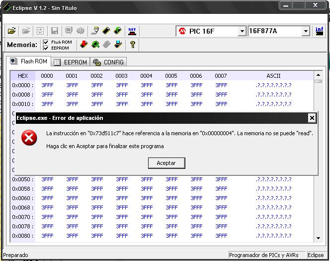

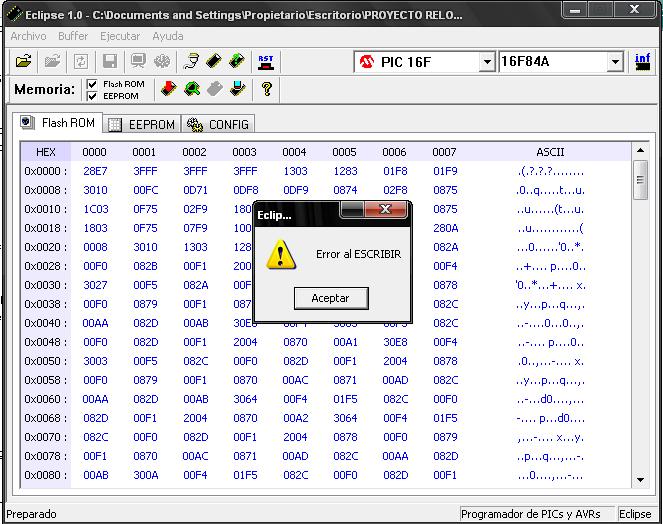

Hola a todos estado probando la quemadora de eclipse ya tengo todo armado en proto pero no logro hacerla funcionar, ya probe con la version 1.2 y nada, medi los voltajes de los pines de programacion y estan bien estos son los resultados:
VPP = 11.59V
VDD = 4.87 V
Data = 4.9 V
Clock = 4.9V
solo los he probrado con el 16F877, 16F877A, 16F84A pero no logro nada, ademas cuando le doy reconecer el pic me sale el siguiente error
Cuando le doy leer dispositivo me sale otro error.
ademas probe programar los pics y no deja sacando otro error de escritura.
La configuracion de la computadora es:
Celeron 2.4Ghz
Windows Xp
Service Pack 2

Ya voy a revisar los problemas de programacion. Reviza que las pruebas del hardare se relicen correctamente.
Yo lo probe con el 16F877A y si me funciono.
Con todo ya le voy ha dar una reviza.
