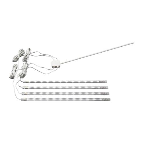

Hola a todos, me han regalado unas tiras de leds de colores que llevan un pequeño mando para regular el color; me ha llamado la atención este proyecto, pero querría tenerlo en una tv en vez de un monitor. .
¿Hay alguna forma de que funcione en una tv?
He pensado en hacerlo más sencillo y economico, con LDRs delante de la pantalla.
¿Aguien me puede ayudar?
Dejo mi idea por si acaso. Muchas gracias.
Estos son los leds:
