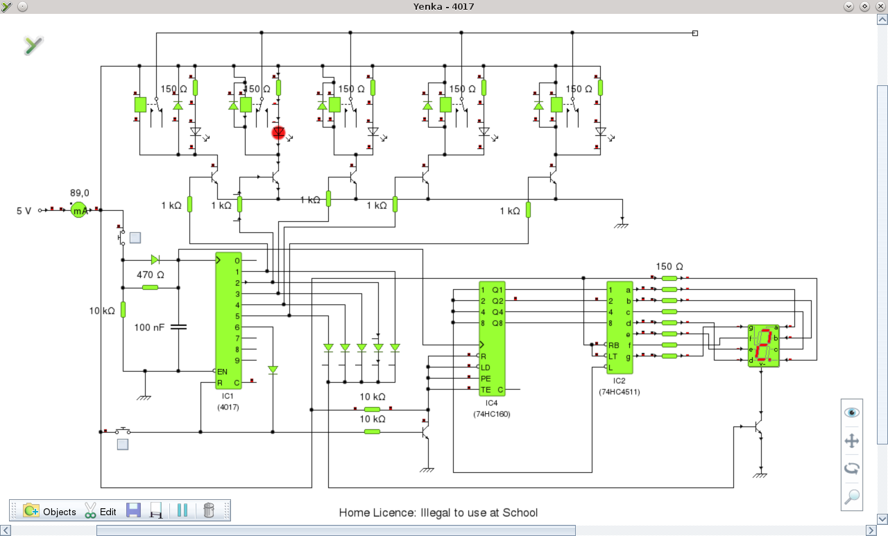

Proyecto: Selector de fuente de audio con display 7 segmentos
Hola a todos.
Estoy embaucado en un proyecto: Tengo un equipo de música con los siguientes módulos:
Lector de CD, Cassette, Radio AM/FM, Ecualizador. No tengo módulo amplificador, pero tengo unos altavoces nuevos 2.1 que son los que utilizo para sacar el sonido de los distintos módulos.
Además de los módulos existentes, utilizando la carcasa de un módulo de radio he construido un lector de MP3 por USB y un receptor Bluetooth
Resumiendo, tengo las siguientes fuentes de sonido:
- Reproductor de CD
- Reproductor/Grabador Cassettes
- Radio AM/FM
- Receptor Bluetooth
- Reproductor MP3 por USB
Estoy diseñando un selector de canales de audio para seleccionar qué fuente de sonido mando a los altavoces que ya incluyen amplificador.
Soy un simple aficionado que apenas se sabe de memoria la ley de ohm... hago mis pinitos pero se lo básico.
El esquema que he planteado es el siguiente:
Y el fichero para poder verlo funcionando en Yenka es el siguiente:
http://www.victorjchamorro.com/wp-content/uploads/2013/11/4017.yka_.zip
Me gustaría recibir opiniones y críticas constructivas acerca de dicho circuito, la idea es simple: Mediante 1 o n pulsadores, seleccionar una fuente de audio y mostrar un display con el número de canal seleccionado, lo ideal es que además disponga de un pulsador de on/off
Ahora mismo lo que he conseguido y está funcionando en ese esquema es, mediante un pulsador, seleccionar el canal, del 1 al 5, el 0 correspondería con Off. Otro pulsador pasa a off desde cualquier estado. La conmutación de canales las realizaré mediante relés que corten los dos canales, L y R, tantos relés como canales/entradas de audio.
Gracias por su tiempo! Un saludo!
Cuando dices que tienes unos altavoces 2.1, supongo son amplificados tipo PC no?
Bueno, hace un tiempo realicé un selector de canales de audio o de entradas.... como se llame. Utilicé el integrado TC9152P (original de toshiba) pero también sirve el reemplazo PT233. Te dejo la hoja de datos... si observas el diagrama encontrarás que cada led enciende para dar aviso de que canal está activo, de ahí puedes iluminar el display de forma ordinaria con diodos 1N4148 y un transistor por canal, o con algún tipo de compuerta o decodificador digital.
Bueno es una ídea cualquier pregunta... aquí estaremos en el foro.
PD: intenta conseguir el integrado... no te arrepentirás!

Cuidado con los reles a la entrada del amplificador. Cada vez que conmuten escucharas un ruido horrible, o si le pones un filtro, el audio se podría ver afectado. Saludos.

Me has intrigado, la verdad es que no me había planteado utilizar un integrado, por eso opté directamente por micro-relés, pero ahora que me has dado la pista, lo miraré a ver... Gracias!
Creo que es cierto, evidentemente tienen "efecto rebote" como los pulsadores o los interruptores, al ser mecánico se oirá un pequeño chasquido en cada cambio... no creo que sea mucho pero contaba con ello. Ahora que me han hablado del integrado puede ser una opción a tener en cuenta.
¿Respecto al resto del circuito? ¿alguna objeción/mejora? ¿cómo haríais el on/off con un pulsador? ¿Agregando un 555 extra?

¡Eso sería estupéndo!, pero... ¿qué display utilizarías y cómo gobernarlo?
A mi me pasa que cuando intento ayudar en un tema, termino haciendo un circuito para mi... Creo que haré uno...
Te dejo un par de circuitos que encontré en la web para no utilizar relés.
En éste diagrama se utiliza un solo pulsador para cambiar de función:
Y éste es más sencillo también para un solo pulsador (entrada timer), utiliza transistores...
ya tendríamos que ver es cual es mejor y que modifique en lo más mínimo la señal de entrada. Es decir el mas fiel.
Lo que dijo DOSMETROS de utilizar el display para que muestre CD... es muy buena ídea.(y) Yo lo haría a lo "robusto" con 1N4148 para iluminar los segmentos que necesite... ya saben, para no programar nada...
PD: yo haría una mezcla entre los 2... utilizando el 4017 para seleccionar y los 4066 para conmutar.

Entonces sigue siendo el TC9152P (Original) o PT233 (reemplazo) la mejor opción (fué creado para esa función)... trae un pulsador para cada entrada... son entradas dobles es decir sirve para stereo. Ojalá se consiga facilmente. Mañana mismo saldré a visitar las electrónicas de mi ciudad.
Visité todas las electrónicas de mi ciudad, y entre todas solo había 1 integrado TC9152P (Toshiba original), yo suponía un valor de unos 10 USD... me salió por unos 1.5 USD. Además pude ver que lleva unos 10 años (o mas) en el inventario porque uno conoce cuando un integrado lleva rato de estar guardado :LOL:
El precio quizás era el precio de hace 10 años :D
En fin... me gustó mucho encontrarlo.
PD: probé en el protoboard éste multiplexor y funciona con gran simplicidad... cuando se oprime el pulsador deseado, cambia de entrada y deja ese led encendido... así de cencillo.

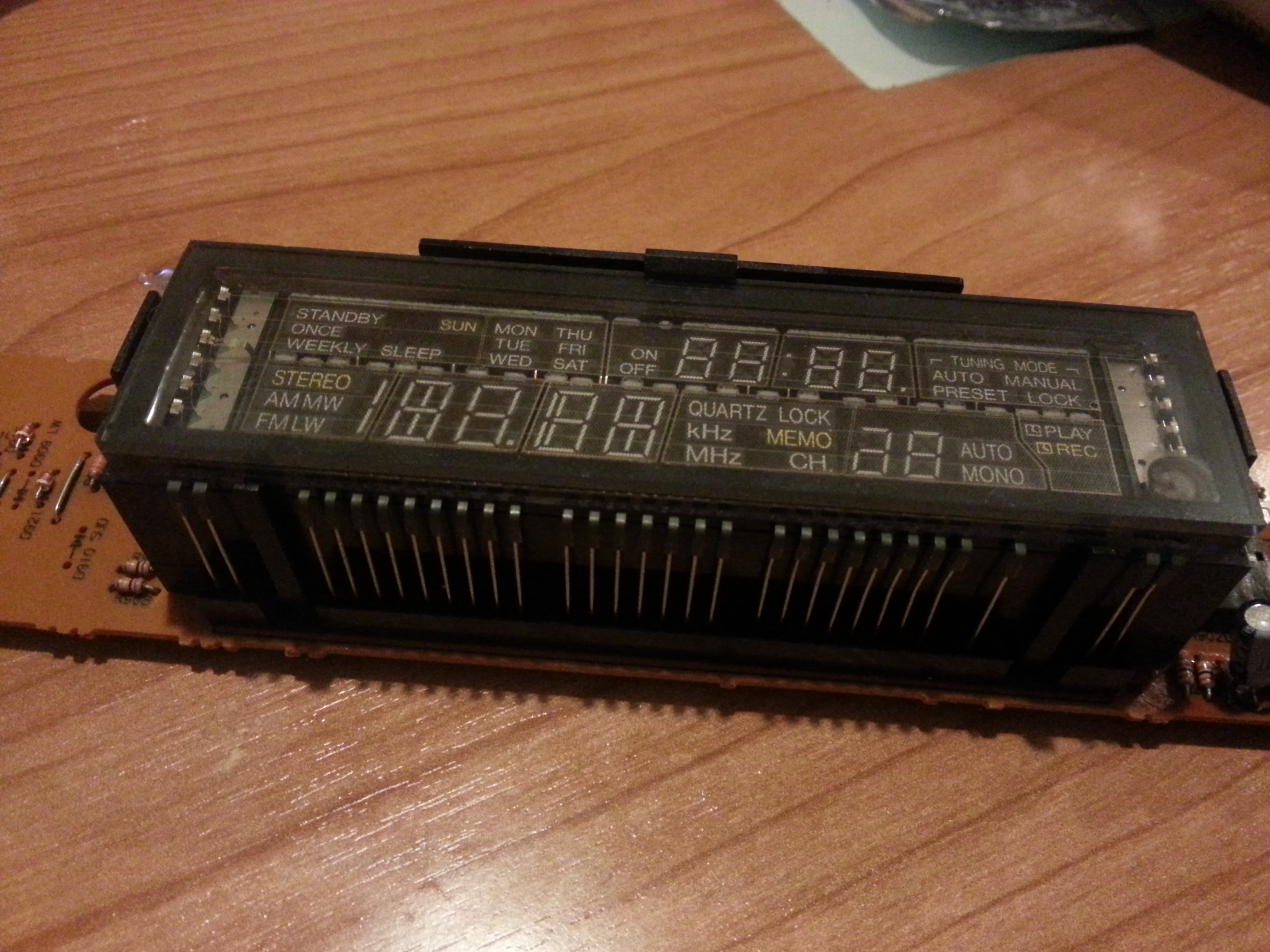

Este es el display fluorescente que tengo:
Partiendo de la base de que no podré reutilizar el controlador que tiene, usando únicamente sus pines se podría reutilizar?
he intentado buscar algo de información, pero no encuentro mucho, parece que los pines representan una matriz para iluminar cada elemento, pero no se cuál es la función de cada pin, cuál es masa, qué voltajes aplicar, etc.
He probado a aplicar masa a la izquierda y derecha y aplicar 1 y 9 v a cada pin sin resultado.
¿Alguna idea? Quedaría de lujo en lugar de usar display leds, ya que, evidentemente casa perfectamente en la carcasa.

ese es una pantalla vfd es tecnologia de tubo de vacio
funciona con 2 fuentes de voltajes uno enciende los filamentos y otro enciende los elementos
en el manual de servicio del equipo debe haber mas informacion sobre los pines y los voltajes que usa

El tema es que no encuentro mucha información, se habla de que es mejor usar corriente alterna, en otro sitios dicen que se puede usar corriente continua...
Tampoco se diferenciar cuál de esos pines es la rejilla. Los filamentos está claro porque son los de los extremos...
El manual de servicio no lo he encontrado, alguna pista para encontrarlo?

No se si tengas acceso a ver detras del display... muchas veces traen la referencia del componente electrónico. Puedes "googlear" la referencia. Si tiene pines arriba y abajo ni modo... no ir tampoco a desoldar los pines.

Hola Amigo, bueno respecto a gobernar ese tipo de display es algo complejo ya que trabaja a modo matrizado.
