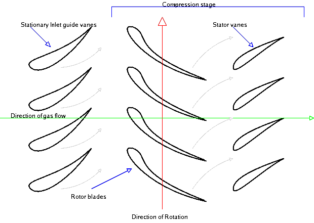

La hélice del parapente genera 2 movimientos, uno axial y otro rotatorio. El movimiento axial es deseable pero el rotatorio no, así que este es el que se debe eliminar.
Para eliminar el movimiento rotatorio inmediatamente después de la hélice se coloca un sistema de álabes fijos y orientados de tal forma que conviertan el movimiento rotatorio del aire en movimiento axial.
Esta imagen corresponde a un turbocompresor axial, que no es tu caso, pero sirve como ejemplo, mira como es la orientación de lo que sería la hélice y los álabes fijos.
Luego de estos álabes estáticos se coloca una pared de celdas que terminan de eliminar los restos de turbulencia que pudieran quedar.
La elección de la hélice depende del caudal necesario y el caudal dependerá de la potencia disponible.
Aunque en tu caso debiera ser al revés, dado el caudal necesario se debería buscar el motor adecuado.
Las celdas que mencioné deben terminar de hacer que el flujo de aire sea laminar (O lo mas laminar posible). Pero tampoco deben ofrecer una carga sobre el movimiento, por lo cual deben ser amplias, pero lo suficientemente largas como para lograr su cometido.
El agregado de una zona de estabilización luego de las celdas, no sería mala idea, en esa zona el flujo se completa de estabilizar y uniformar.
Una forma de aprovechar mejor la potencia del motor, que para este caso es poca, sería haciendo un circuito cerrado de circulación, es decir aprovechar la velocidad de salida del aire y grandes tuberías mediante llevarlo nuevamente a la entrada donde se encuentra la hélice.
Esta recirculación puede lograr mayores velocidades con menor potencia.
