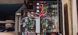

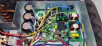

Puede ser un relé que falla?
Buenas, tengo en casa una aerotermia que ya ni tiene garantía ni servicio técnico ni nada y no arranca desde hace unos días, parece que le llega la señal de arranque pero no pasa de ahí y hace un ruido y de ahí no pasa, he mirado con polímetros y las 3 placas tienen corriente pero ya no se por donde tirar? Y sustituir una aerotermia es meterse en una púa de 4000 eurazos mínimo.
V
oy a ver si puedo subir un par de fotos y un video del sonido.
    238.7 KB · Visitas: 18
    310.8 KB · Visitas: 18

¿ Un relee puede fallar ?: SI
1) La bobina puede estar cortada
2) Los contactos pueden estar dañados y NO conducir
¿ Hay tensión sobre la bobina ?, ¿ Se llega a escuchar el accionar del relee ?
El sonido es el que se oye en el video, no hay nada mas, hace un "click" cada unos 5 0 6 segundos.
T
e refieres a la bobina esa que se ve al lado? Que hay dos? He visto que una parece estar con el plástico de abajo mas deteriorado que la otra, puede ser que sea eso lo que falle?

Eso indica que la bobina se encuentra sana
Mira de retirar y abrir el relee para revisar contactos

Los relés tienen bobina dentro.

Siendo que básicamente es un equipo de aire acondicionado (que supongo monofasico) un primer candidato posible es seco el condensador de arranque del compresor. Algunos equipos llevan dos, uno para arranque y otro para marcha.
Cuando se seca, el compresor no arranca (obvio) y actua la protección.

No se si podré, está soldado por debajo a la placa, igual se puede retirar la parte negra, mañana intentaré hablar con un técnico de la zona que ya estuvo por aquí a ver si el se atrevería a hacerlo, el otro día vino y no quiso cacharrear mas por si encontrábamos algún indicio del fabricante

Acá está un diagrama, que si bien no es la misma versión de placa, da una idea, de a lo que te enfrentas... Ése es un equipo Inverter, por ningún motivo, puentees nada... Y la persona que vaya a revisarlo, tiene que estar práctica, en este tipo de equipos. En el manual, están los códigos de falla. Por más que la placa, no sea exactamente igual, los códigos son los mismos.
  • Service_Manual-2016_V75.pdf
    3.3 MB · Visitas: 9

El sonido del Relay parece indicar que hay una fuente de poder que no termina de arrancar. Posibles condensadores electrolíticos dañados, amén de otras hierbas...

Lo de "puentear" me refería a puentear el contacto; ir a la regleta de donde salen esos cables y puentear ahí a ver que pasa.
De todos modos antes de puentear nada habría que saber que es lo que hace ese circuito.
Por otra parte para verificar el contacto basta con medir continuidad.
Si no tienes claras estas opciones probablemente debas de buscar a un técnico no lo rompas del todo.
Le comentaré algo de esto que me dices a ver si a el le suena a algo mas que a mi
Si no "te suena", el concepto "condensador de arranque" es señal de que mejor llames a un técnico.

Edito: Ya te han dicho que es un inverter, busca a un técnico que sea bueno, hay mucho pirata.
Nada de puentear ni de buscar condensadores de arranque, que no hay.
